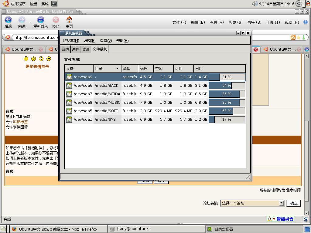

我用server光盘安装,安装过程没有选择任何软件包。
gnome-core是可以安装的。
不知道你的为什么不能装?
配置好全部常用软件刚好1.4G左右。
