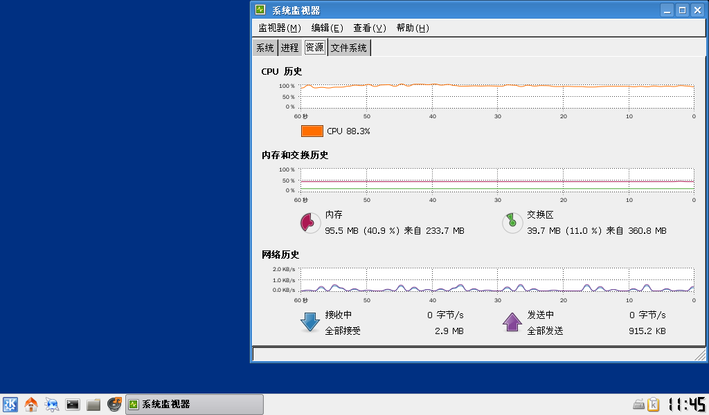

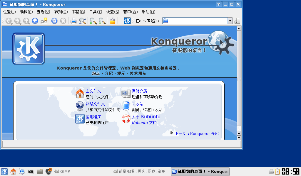

我的无穷老轻薄小本是240MB内存,全美达733MHz处理器,以前是装的xubuntu 8.04和lxde,都因为启动和响应速度实在无法忍受而放弃,后来才换的opengeu和openbox+rox:
viewtopic.php?f=103&t=199823
viewtopic.php?f=103&t=256232
这两天抱着折腾的心态又试了试
sudo apt-get install kde-core
和安装一些用得着的kde程序,稍微设置了一下之后kde居然好用,启动和响应速度都在可以忍受的范围内,功能也是相当完整,有图为证 :em09
文件注释: konqueror启动速度尚可,已最小化的gimp用于处理截图

文件注释: 系统启动后占用内存94MB左右(包括系统监视器)
monitor.png [ 39.74 KiB | 被浏览 9039 次 ]

"占用内存94MB",还有swap的39.7M,比我的ob稍微大一些~~,不过很不错了
我有两台无穷老台式机,都是256M内存,还在整天工作,看来可以试试kde了

快肯定不敢说,只是能用而已,不过再怎么样也比xfce几乎动弹不得好多了。在我这里gtk程序表现最糟,像xfce-panel之类的东西简直失去响应,更不敢想象用gnome的话gnome-panel会是什么样子。
注意我装的是kde-core和一些需要的kde程序,不是kubuntu-desktop,装后者的话很可能会郁闷吐血而死。而且在kde性能设置中给konqueror留了一个预加载实例。
另外,我这里装的kde3是最新版3.5.10 :em09

你的机器配置比我好很多,运行kde 3.5.10肯定没有问题。建议你试试用如下方式安装:
用alternative CD最小化安装一个不带图形界面的ubuntu,然后装kde-core和kdm。首次登录kde环境会弹出来一个设置向导,在里面关闭所有特效和花哨的东西,应该就可以流畅使用了。
