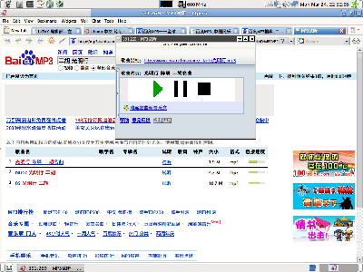

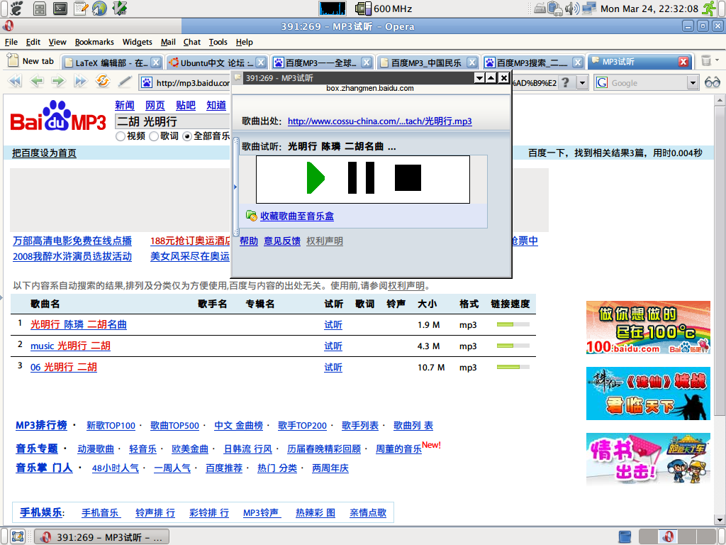

如图所示 :D :D

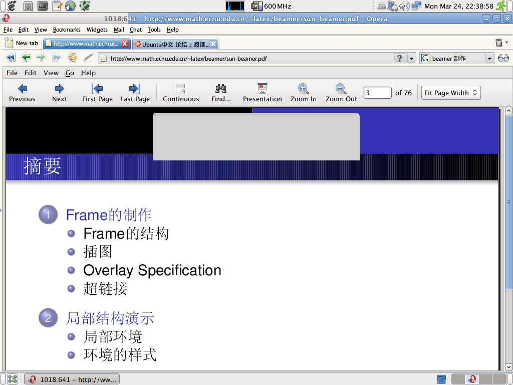

显示pdf,还可以显示doc等等。
