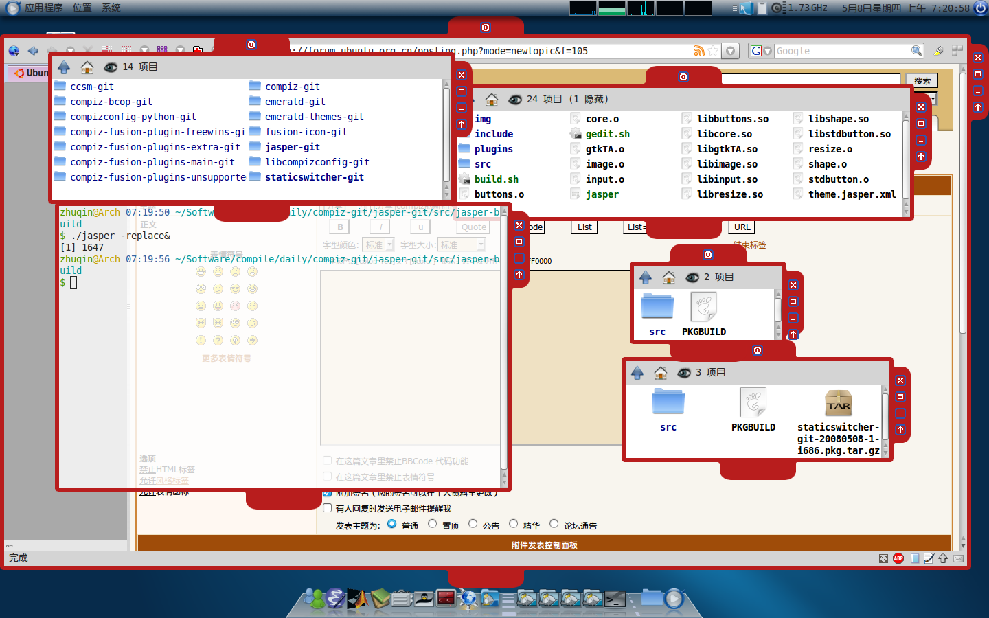

先上图
文件注释: jasper,新的decorator,很有可能替代年代久远的emerald。虽然目前看上去不咋的(还是demo阶段),应该是有前途的吧。

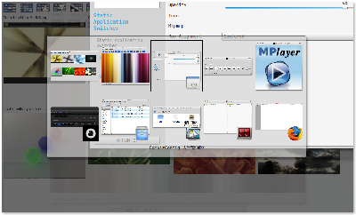

文件注释: static switcher,比那个“应用程序转换”要强悍不少,似乎就和那万恶的vista有的一拼。
