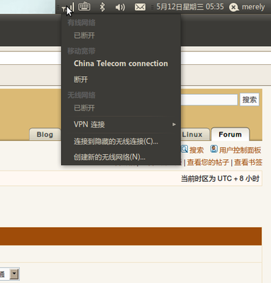

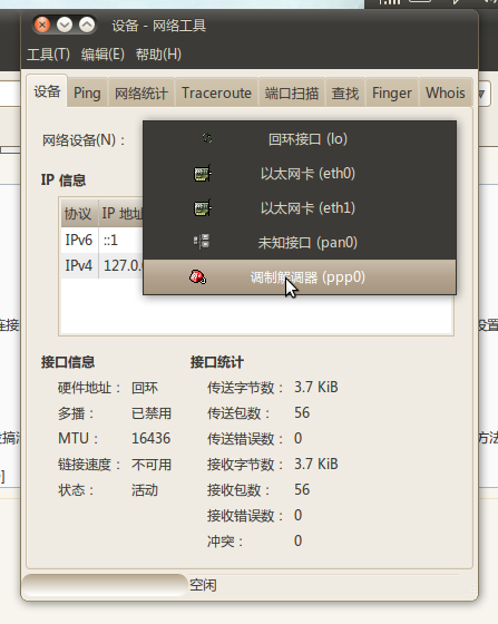

按照帖子1配置,经过反复的测试,并非跟贴所说的只是卸载了客户端而将驱动保留,我搜索并查找了下,3G无线网卡驱动确实没有,能上网的问题在于我安装了Vbox虚拟机,这个问题是昨天发现的----因为工作的原因需要windows操作系统支撑(该死的ASP.net),在工作完成之后我才上网,所以一直没发现这个问题。昨天要上网看电影,接上3G网卡左等右等没出现我期待的链接图标,反复试了以后,发现开了虚拟机之后关掉,可爱的链接图标就出现了。一直想不明白,去G了下,再在论坛看看帖子,弄明白了,这是跟调制协调器的驱动有关,安装虚拟机Vbox后,会建一个虚拟的调制协调器(Vpan0吧,忘了拼写了。。。。),我用3G上网的时候就是通过它来拨号的。在此,我向受我影响的兄弟姐妹们道歉。 :em06

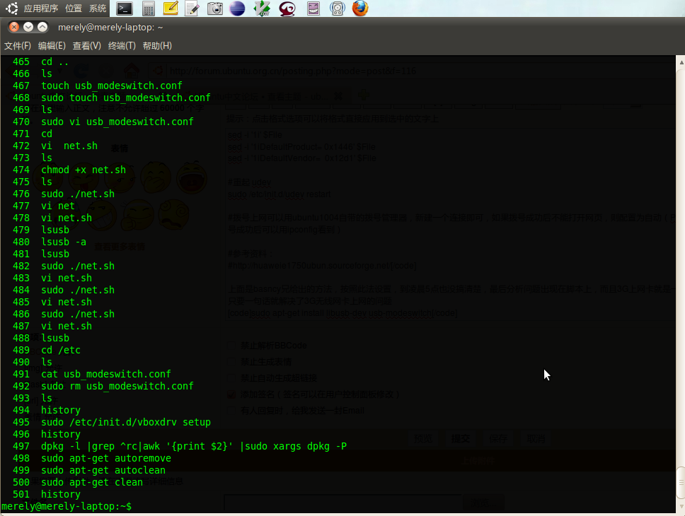

此方法我已经验证,500个命令,N次重启作证。

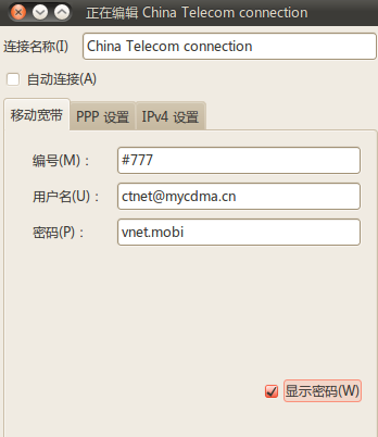

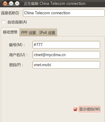

NetworkManager用户名,密码设置。
500个命令作证
500个命令作证
链接端口,已经卸载VBOX虚拟机
链接端口,已经卸载VBOX虚拟机
