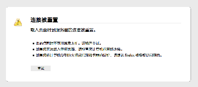

近来不知为什么,上网总是出现“无法连接”或者“连接被重置”,要刷新几次才能显示网页,在 Windows 下则一切正常,而且应该跟 囗囗囗 无关。直接的 HTTP 下载速度是正常的,但会经常出现“服务器错误”而暂停(用 Firefox 的 DownThemAll 下载扩展),BT 下载则明显没有速度,而且能连接到的用户很少!还有一个症状,刚才在 IRC(#Ubuntu-cn)里提问,居然经常出现“Disconnected (Connection reset by peer)”。。。。
这状况已经有一两天时间了,现在还不知原因和解决方案。 :( 估计是系统出现了问题,但不想重装系统,不知道有没有办法可以重置系统的网络(参数) :?:

再来一个症状,刚才写完帖子提交的时候,页面居然显示“会话错误”,要重新提交才行~~~~~ :(

还有偶然出现一个现象,有时单击一个链接,如 http://forum.ubuntu.org.cn/index.php 的时候,好像有被转接的感觉,这时地址栏出现的地址是:“http://forum.ubuntu.org.cn/index.php?”。在地址的末端多了一个“?”(或者有时是“&”)!

你这些提示,都是弹出窗口提示??
帖子发表于 : 2008-02-15 17:06
注册: 2006-04-13 22:11
帖子: 60
不是弹出窗口提示。
_1203066698469.png [ 61.32 KiB | 被浏览 1011 次 ]
