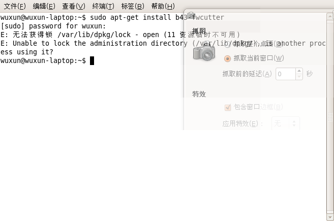

我按照楼主的指引操作,却出现这样的提示(如图),应该怎么办啊?
sudo.png [ 38.89 KiB | 被浏览 4715 次 ]
帖子发表于 : 2008-06-12 20:31
注册: 2007-04-27 21:03
帖子: 52
wuxun 写道:
你是不是把新立德也开了,关了就好了,这个意思是说同一时间只能有一个包管理工具运行,新立德和apt-get是两个不同的包管理工具,两者不能同时用的。
