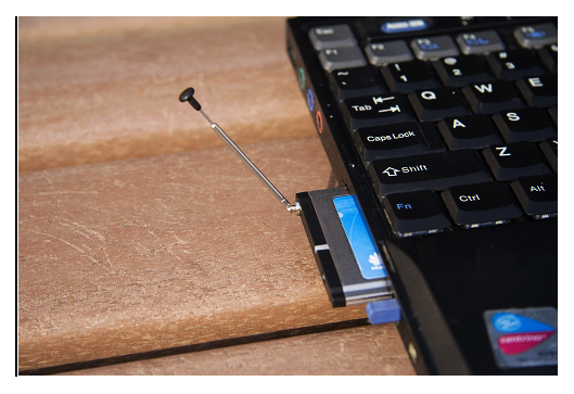

前几日安装好ubuntu,成功设置好了EDGE卡并拨号上网。谁知天有不测风云,在xp下使用分区工具删除另外一个linux分区的时候,包括E盘在内的诸多盘都不翼而飞了,于是使用分区表工具恢复了分区,但是所有的linux分区都变成了未分区空间。
再次从装了ubuntu后,发现系统识别的EDGE卡和上一次有些区别

[已解决][问题]IBM T43,华为EDGE602上网卡的问题!Ubuntu8.04,内核升级到2.6.24-19
