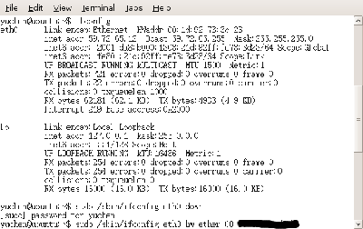

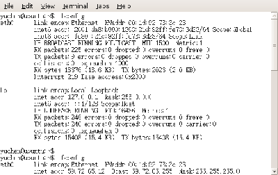

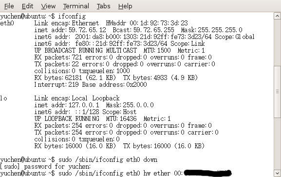

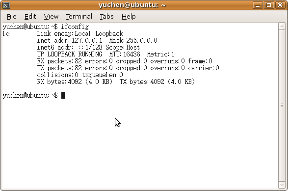

文件注释: 我重新下载并安装了i386的 ub 因为我删了network manager ,终端设置ip等好多方法均失败来了, 我想重新试一下。我现用ifconfig 命令查看了一下
1.png [ 16.93 KiB | 被浏览 4655 次 ]

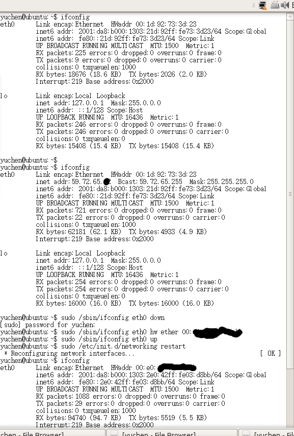

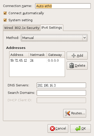

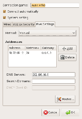

文件注释: 然后配置 network manager mac dns ip 全设置了,然后我又回到设置里发现 那个 netmask 怎么是24阿 如图9 ??

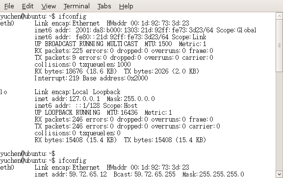

再用ifconfig查看 有变化哦 显示ip等了
2.png [ 16.42 KiB | 被浏览 4606 次 ]

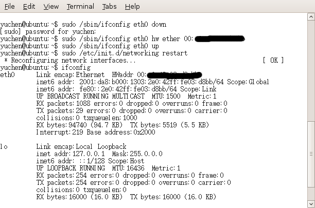

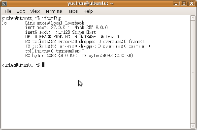

文件注释: 然后 修改mac 再一次用命令ifconfig查看 ip等变了
3.png [ 19.65 KiB | 被浏览 4525 次 ]

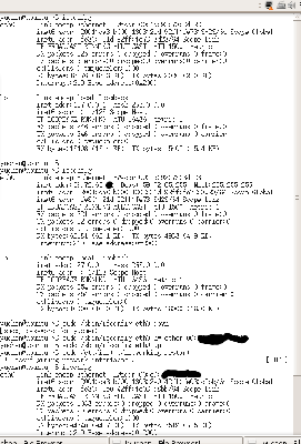

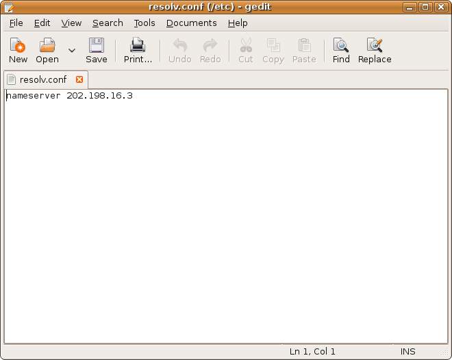

文件注释: 来张全家福吧
4.png [ 38.9 KiB | 被浏览 4492 次 ]

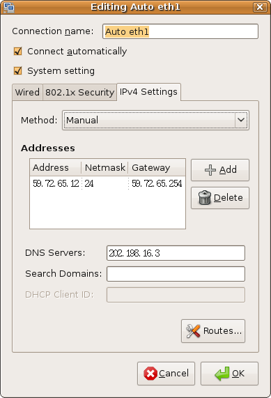

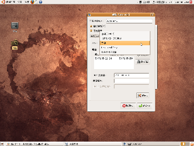

文件注释: 我有去看了一下network manager 发现 里面是这个 我设的 是ip 59.72.65.12 netmask 255.255.255.0 gateway 59.72.65.254 但是显示 却是 这个
5.png [ 31.6 KiB | 被浏览 4494 次 ]

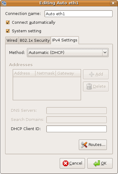

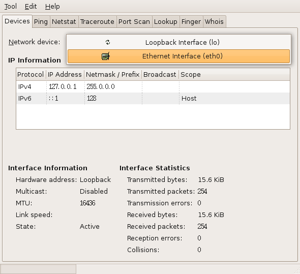

文件注释: system ——系统管理——网络工具 显示如下
6.png [ 35.17 KiB | 被浏览 2802 次 ]

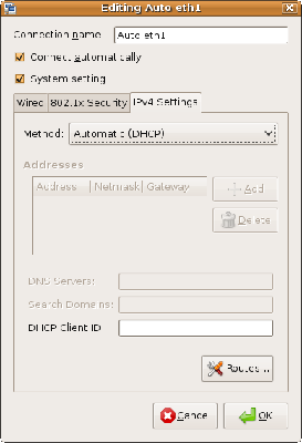

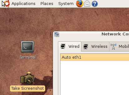

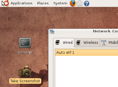

文件注释: 哎 不能上网 差不多了 重启机器试试吧,重启机器后 发现 network manager里的 那个auto eth0 变成 auto eth1了
7.png [ 121.62 KiB | 被浏览 2692 次 ]
文件注释: 再设置一下 ip 等
8.png [ 36.45 KiB | 被浏览 2579 次 ]
文件注释: 刚设置完 点了 ok 再回去看 发现netmask 255.255.255.0 变成24了 不管如何 打开firefox试试 ohyhe 能上网了,赶紧软件源 选择台湾源 ……
9.png [ 35.54 KiB | 被浏览 2611 次 ]

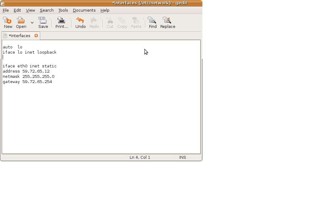

:em09 偶也是校园网用户,昨天升级到ubuntu8.10碰到搂住同样的问题!不过误打误撞终于解决!出来分享一下!
一,在新利得里卸载那个烦人的network manager!
二,用终端配置静态ip 和dns
设置静态ip的方法如下:
1) 编辑 /etc/network/interfaces
1.1)将dhcp 一行屏蔽
# The primary network interface
auto eth0
#iface eth0 inet dhcp
1.2)添加和静态ip有关的参数
iface eth0 inet static
address 192.168.0.10
gateway 192.168.0.1
2)编辑 /etc/resolv.conf,设置dns
nameserver 202.96.134.133
nameserver 202.106.0.20
三,重启电脑!

a513438687 写道:
二,用终端配置静态ip 和dns
设置静态ip的方法如下:
1) 编辑 /etc/network/interfaces 编辑是不是用 vim 这个命令啊
1.1)将dhcp 一行屏蔽 怎么屏蔽!!!
auto eth0
1.2)添加和静态ip有关的参数
gateway 192.168.0.1 这个写完了 怎么保存啊
nameserver 202.106.0.20 这个写完了 怎么保存啊
三,重启电脑!
谢谢了 朋友 请再帮一下忙 谢谢了
 文章标题 : Re: ubuntu8.10上网问题???跪求答案,在线等!
帖子发表于 : 2008-10-31 13:17
注册: 2008-10-21 17:14
帖子: 128
用命令行修改或是图形方式都可以。
sudo gedit /etc/network/interfaces 修改网卡配置文件,打工文件后填下面内容:
auto eth0 (启用网卡)
iface eth0 inet static ( 设置为静态IP)
address 192.168.2.8
gateway 192.168.2.1
sudo gedit /etc/resolv.conf 设置DNS服务器,打开文件后写上你自己的DNS
namesever 202.106.196.115 (主dns)
nameserver 202.96.128.86
(附DNS)
sudo /etc/init.d/networking restart 重启下网络设置,以便让新的设置生效。
换上自己的IP,DNS等。
你修改后点保存撒。E文的就是从左到右的第三个。S开头的。

图形方式 不行哦 我试了好多次了 能修改mac 很简单 的 但是设ip 哎 设不上啊 :em20
帖子发表于 : 2008-10-31 14:37
注册: 2008-10-28 7:47
帖子: 11
用gedit编辑器 sudo gedit /etc/***
用编辑器上的保存按钮就行
auto eth0
#iface eth0 inet dhcp 前面的#就是屏蔽 这句就是屏蔽dhcp

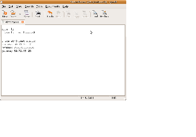

非常感谢 你的回答 ,不过没有解决问题哦,你说的 安装以后就试过了, 不行 图像界面设置也不行哦,
看了2楼朋友的 我把那个 network 从新德里里删了 还是不行,
我问的保存是指 这个命令 使用这个命令后怎么保存 vim /etc/resolv.conf
vim /etc/network/interfaces 使用 sudo gedit /etc/resolv.conf 里面的那个那个save我认识 即使不认识save 我也认识那个图标 :em06 :em20 大四了哦,我英文不至于吧 :em05
