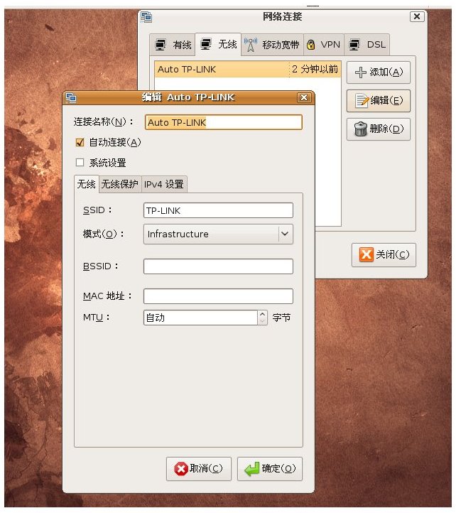

Step 12:启动网卡
输入:
ifconfig wlan0 up
如果你的无线网络设置了密码,需要设置网络连接,就在图形界面下完成吧,可以只设置密码部分,其他都不设置,自动获取
重启ubuntu,无线网卡就应该可以工作了。
