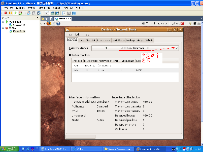

我就是按楼主这样设置的呀,设置完后,右上角那两台小电脑正常了,但还是上不了网,在网络工具里查看时发现网关的IP地址变成192.168.0.255而不是自己设置的192.168.0.1,琢磨了一下午还是没搞定上网的问题……

jeffers 写了:我就是按楼主这样设置的呀,设置完后,右上角那两台小电脑正常了,但还是上不了网,在网络工具里查看时发现网关的IP地址变成192.168.0.255而不是自己设置的192.168.0.1,琢磨了一下午还是没搞定上网的问题……
11楼朋友,你看下有没去掉“连接名称”下面两个小方框中下面那个((系统设置))方框里面的钩?

帖子 jeffers » 2008-11-04 13:30
第一次装Lunix,没有基础,好不容易装成了,却上不了网
以下是我的设置过程,请大家帮忙,谢谢!
