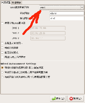

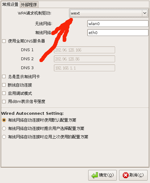

其实很简单的,就是用ndiswrapper安装windows的驱动,然后卸载自带的Network Manager,然后安装WICD1.5.2版本
方法如下:
写在前面,怕各位操作过程中出现问题,建议大家还是在卸载自带Network Manager前先下载一个Network Manager.deb安装包,免得出现问题不能恢复
下载WICD 1.5.2
方便大家,这里提供下载啦 :em11
wicd_1.5.2-1_all.deb [222.09 KiB]
被下载 4242 次
Step 1
坚决卸载这个诟病多多的自带的Network Manager
sudo apt-get autoremove network-manager
Step 2
双击wicd.deb安装包,自动安装
Step 3
重启Ubuntu,然后自动找到了无线网络,点击连结!一切正常,非常稳定以及速度非常快。

至此你可以正常上网了,不过我的情况是用Ubuntu 8.10自带的网络管理软件十分不稳定,而且只可以上10几分钟就断了,再连接就再也连不上,系统占用也很高,网络信号也不稳定,网速也慢!!!!!!!所以看到有人用WICD来管理无线网络,也就测试了下,结果发现简直太爽了,所以以下步骤才是精华。若想正常就往下看,本小节结束。
