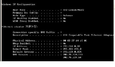

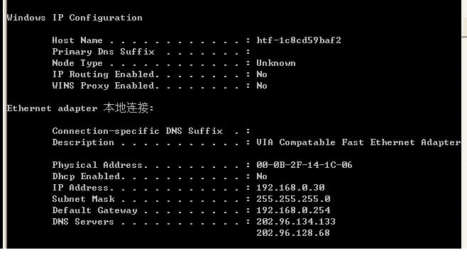

首先我主机的ip设置
XP的IP设置.JPG [ 36.43 KiB | 被浏览 1965 次 ]

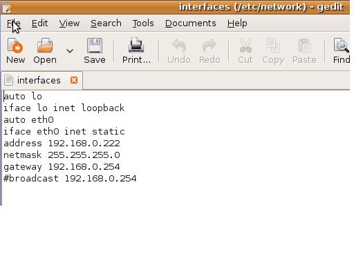

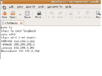

B.设置静态IP
sudo gedit /etc/network/interfaces
Interfaces文件配置静态IP.JPG [ 26.71 KiB | 被浏览 1963 次 ]

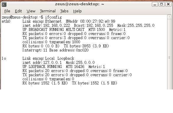

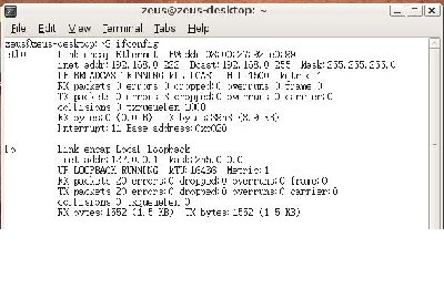

重启后的,静态ubuntu的ip是
Ubuntu的IP设置.JPG [ 47.72 KiB | 被浏览 1957 次 ]
怎么办?我不能上网,也与局域网ping不上。
