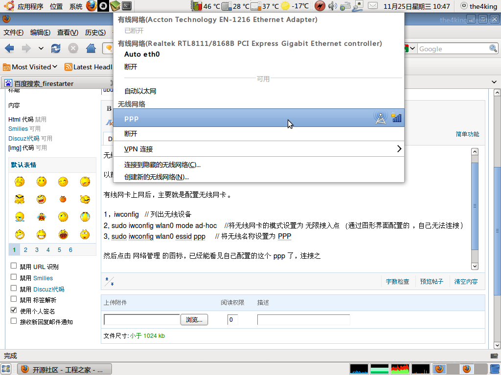

1,iwconfig // 列出无线设备
2, sudo iwconfig wlan0 mode ad-hoc //将无线网卡的模式设置为 无限接入点 (通过图形界面配置的 ,自己无法连接)
3, sudo iwconfig wlan0 essid ppp // 将无线名称设置为 PPP
4,然后点击 网络管理 的图标,已经能看见自己配置的这个 ppp 了,连接之

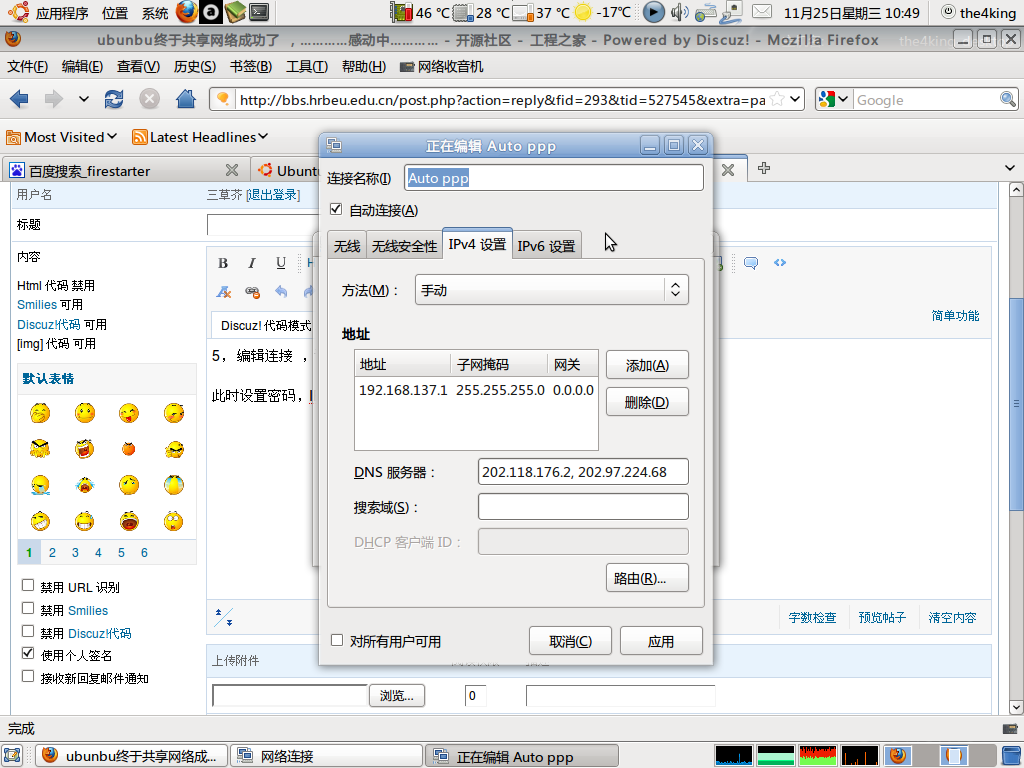

5, 编辑连接 ,设置无线
此时设置密码,IP 等信息

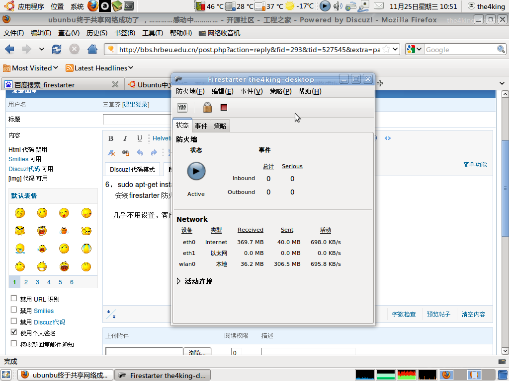

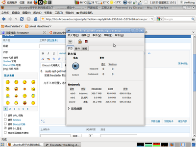

6, sudo apt-get install firestarter
安装firestarter 防火墙,这个软件还能配置NAT
几乎不用设置,客户机通过无线连接上以后,就可共享上网

bbeikke 写了:楼主可不可以详细说明一下主机和客户机的IP设置?
主机连接外网的 eth0 就按 能上网的IP设置 首先让主机上网
主机连接内外的网卡 IP 设置为 192.168.137.1 (192.168.0.1 也可以 ,C网段的都可以)
netmask 为 255.255.255.0 ,网管不填 ,DNS 按照eth0 填写
然后客户机连接上以后 IP 为: 192.168.137.* (*为2~254之间任意数) ,netmask 为255.255.255.0
网管为 192.168.137.1 可以不填DNS
或者IP自动获取也可以
然后应该就可以上网了

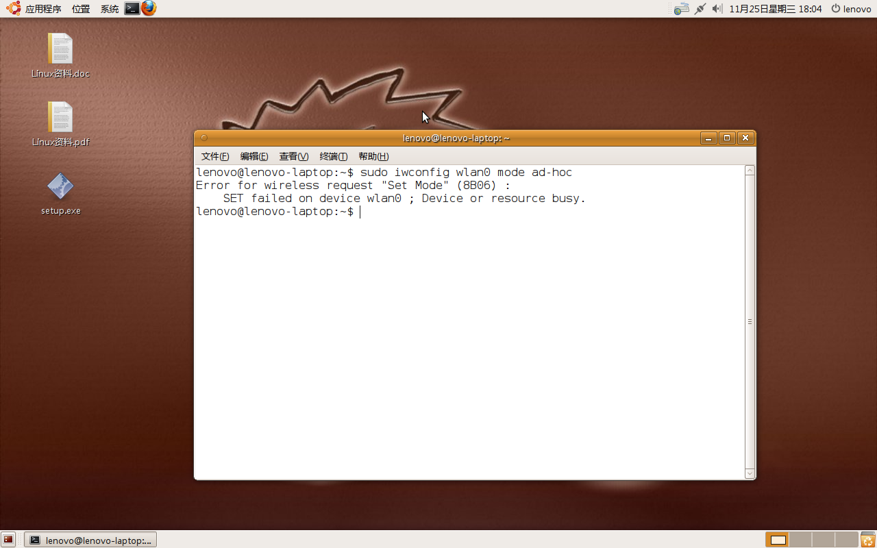

关键我建无线别人不能连啊,我自己连无线路由器好好的,就是ad-hoc模式不行!

2008Lenovo 写了:关键我建无线别人不能连啊,我自己连无线路由器好好的,就是ad-hoc模式不行!
因为我在windows中建立共享 已经有很多经验了 ,所以绝不是说我RP好 就能连上。
无线网卡作为ad-hoc 无线接入点,别人要想搜到你的信号,你自己必须先连接这个信号。
而在图形界面的 网络管理 里设置的 ad-hoc 不知道为何自己无法连接(在windows中是可以的)
所以就得在命令行模式下 设置
按照我上面所说的方法设置,就能在 网络管理 里看见自己设置的信号,
然后自己先连接, 别人才能搜到你的信号
好了,你就照我说的试试,保证成功

楼主,我的怎么这样
无线网卡忙,怎么回事?我没连什么啊

2008Lenovo 写了:楼主,我的怎么这样
无线网卡忙,怎么回事?我没连什么啊
有很多问题我也无法解答
首先我的 系统是 UBUNTU 9.10
网络管理 能看见无线可以连接
iwconfig 显示有无线设备
大概就是这样…………
如果还不行 ,试着把 无线网卡 down 再 up
