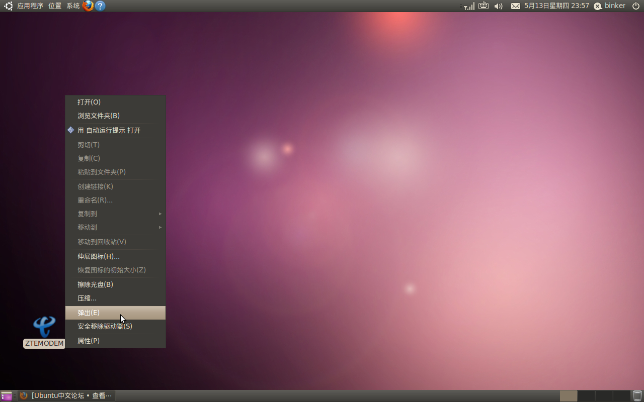

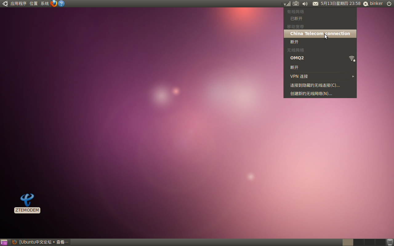

:em04 今天发现Ubuntu 10.04 LTS 用中兴AC581EVDO 3G无线宽带连接更简单的一个方法,当你插入USB无线上网卡后,默认会在桌面上显示一个光驱的图标,你在这个图标上面单击右键把光驱弹出来,隔一会儿UBUNTU系统会自动加载USB无线上网卡,系统会自动识别出来,如果你在移动宽带里面设置好自动连接,只要 系统完成对无线上网卡的识别,就会自动拨号连接了 :em11
突然发现原来就是这么简单,竟然走了那么多弯路,跟本不需要输入那么多的命令,最新的系统内核已经完美支持3G无线上网卡的驱动了,
