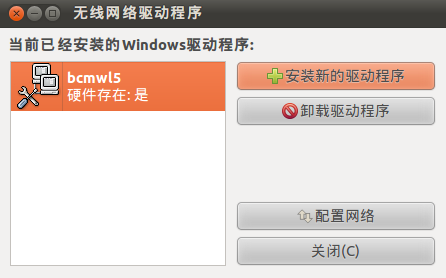

将下载的无线网卡Windows驱动解压后,找到驱动文件(一个.inf和一个.sys文件)。 譬如我的Broadcom 4313网卡是 “bcmwl5.inf”和“bcmwl5.sys”两个文件,放到桌面上。

依次点“系统”-->“系统管理”-->"Windows无线驱动程序",输入用户密码后,会弹出如图所示的窗口。点击右侧的“安装新的驱动程序”,然后选择桌面的inf文件即可。
4. 安装完毕后,就可以尝试搜索无线网络了。
