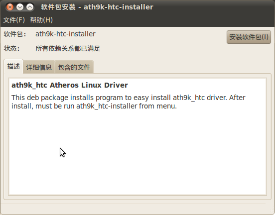

https://sourceforge.net/projects/ath9k- ... installer/下载:
ath9k_htc-installer_1-0-2.deb
双击安装。

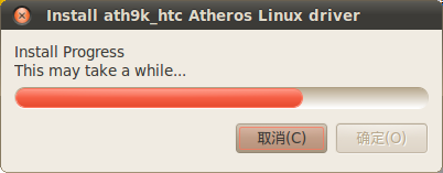

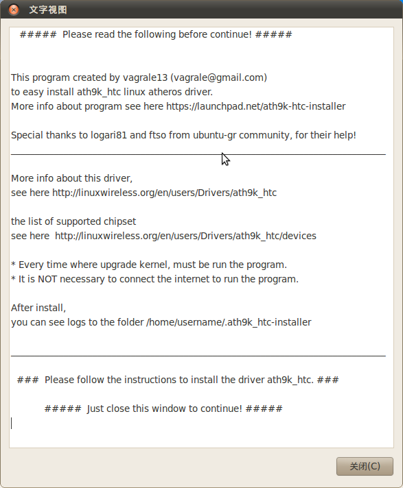

在“系统工具”中打开“ath9k_htc-installer
然后按提示一步步来,中间要输入密码,安装需要一定时间,中间可能看起来像卡住。安装完了会提示你是否现在重启电脑,简单起见,可以直接重启。
