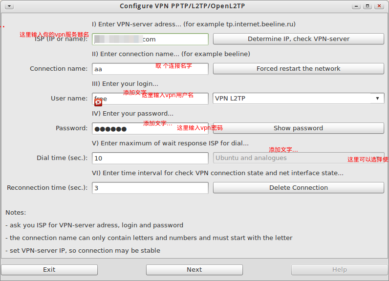

如图设置好,点下一步,一般不用更改,继续
