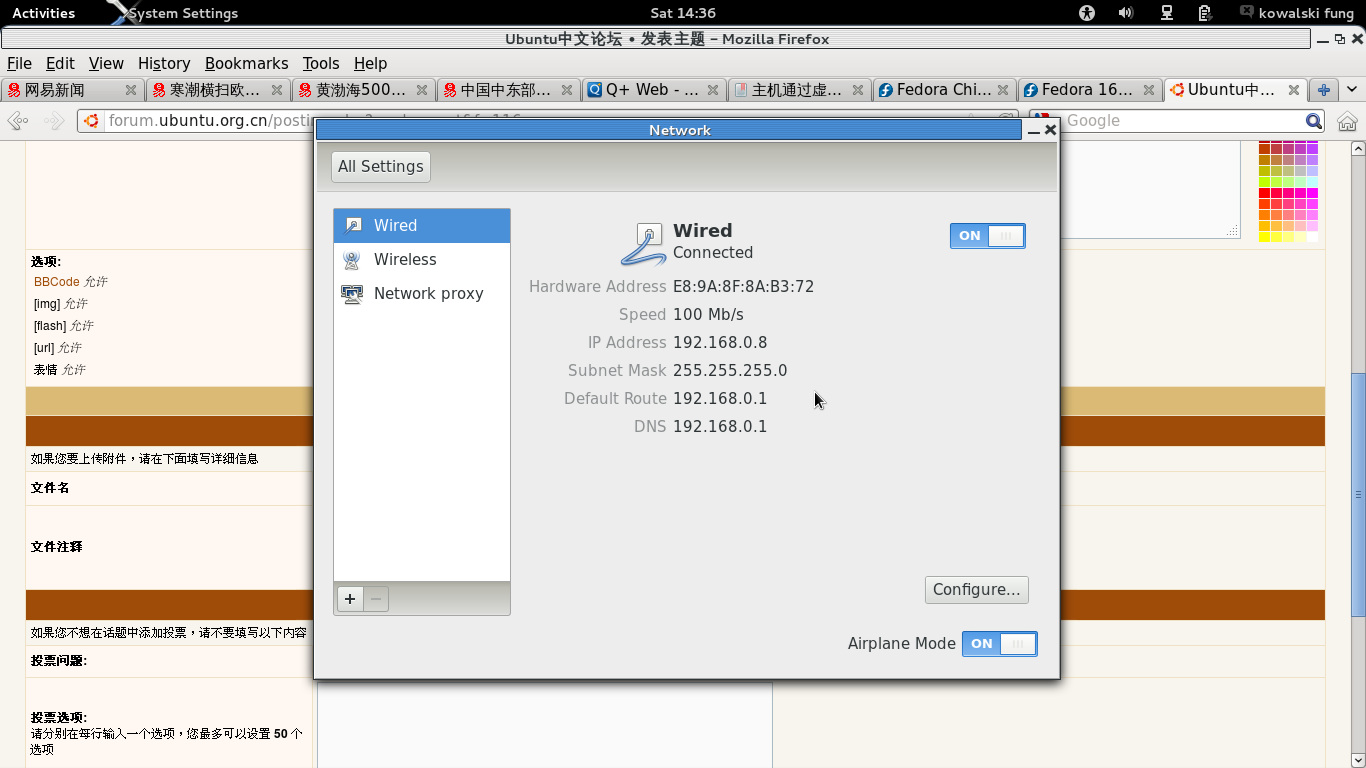

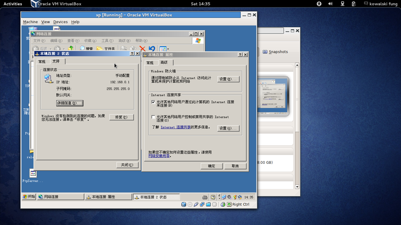

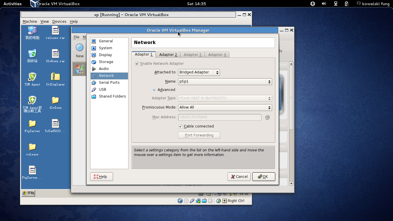

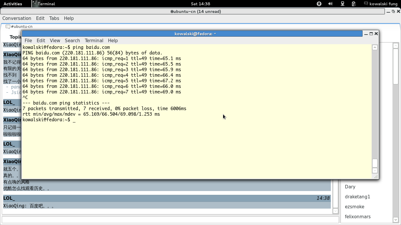

单位用的认证软件是华为的TSM,不支持linux,之前一直通过XP虚拟机给主机开代理上网,有些软件用不了
网上一搜,还有种方法,有些人可能不知道,在这里贴一下
1 给XP虚拟机分配两块网卡,都桥接到真实网路
2 启动XP虚拟机,把本地连接的共享打开(可能要关防火墙),此时本地连接2地址自动变为198.168.0.1
3 把LINUX主机的IP指成和虚拟机本地连接2一个网段的,如192.168.0.8,网关,DNS都设为192.168.0.1
4大功告成!
如此和LINUX直接上网就一样了,就多开个虚拟机
