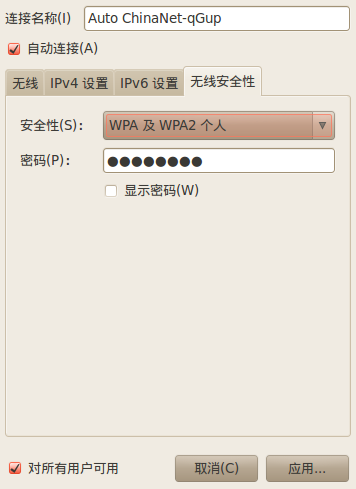

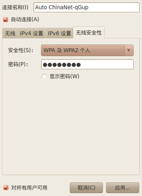

在 ubuntu 下用笔记本无线上网,设置步骤主要是 2 步,一步用来无线连接( 输入密钥 ),一步用来拨号( 输入宽带帐号和密码 )。
1、无线连接
右击面板上的网络连接图标,选择 编辑连接,在打开的 网络连接 窗口选择 无线,单击 添加 按钮,输入密钥,并勾选自动连接
但是如今在 ubuntu 12.04 环境下接着拨号时,如果使用 sudo pppoeconf 命令配置拨号,重启电脑后就会先显示 waiting for network configuration,然后是
waiting up to 60 more seconds for network configuration,最后显示booting system without full network configuration.并且进入桌面后网络连接状态图标也不见了。
问题原因:
使用 sudo pppoeconf 命令时,会有信息写入/etc/network/interfaces 文件内,直接导致出现了上面的问题。
问题解决:
sudo gedit /etc/network/interfaces 打开文件后,将其中除
auto lo
iface lo inet loopback
外其他内容全部删除后,重启系统就可以了。
