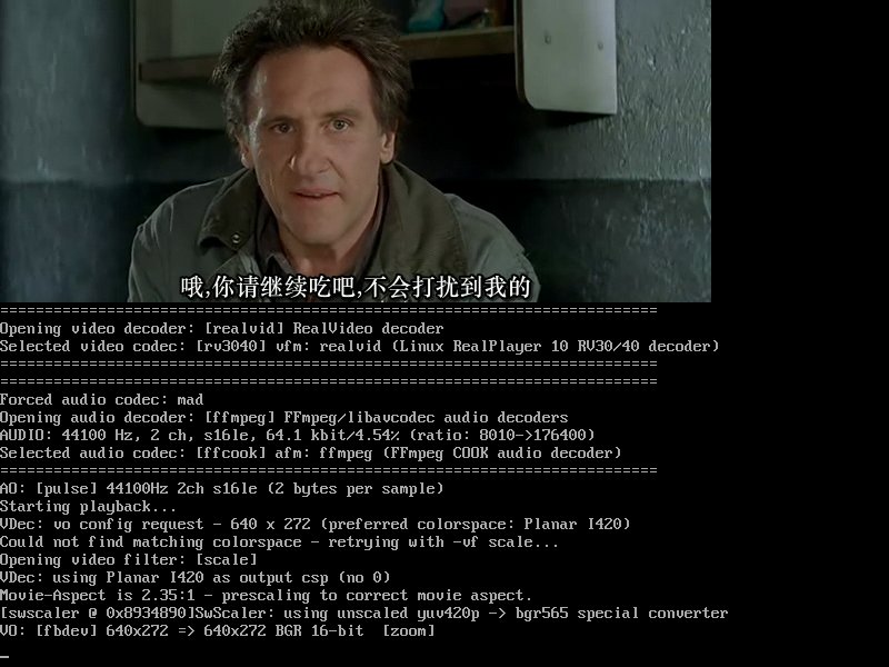

8.04开启了framebuffer,可以调节终端的分辨率了,而且还能在终端下看电影,贴图留念

输入命令
mplayer -vo fbdev 电影名字

我输入命令
mplayer -vo fbdev 电影名字;只有声音,没有图像,但用mplayer -vo x11 电影名字或mplayer 电影名字 都可以正常播放 :(

我的电脑是n卡,在7.10的时候是不可以的,tty下的分辨率一直都不能调节,字体很大,而且menu.lst中不能加vga=XXX,加了就切换不到tty了
升到8.04后也没有设置,就是直接在menu.lst中加了vga=xxx的参数(对照表如下):
depth—–640×480—-800×600—-1024×768—–1280×1024
8bit———-769———-771———–773————775
15bit——–784———-787———–790————793
16bit——–785———-788———–791————794
24bit——–786———-789———–792————795
那个-vo fbdev的参数可能只针对n卡的用户,如果是intel或ati的显卡的话去网上搜搜吧

liupingjing 写了:输入命令
用上
-zoom -fs -xy
效果更好~~~
