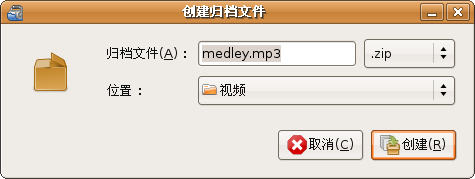

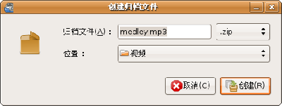

根据速配指南装的压缩工具,创建的时候不知在哪里设置分卷大小,教教小菜鸟吧,先谢过了
文件注释: zip界面
Screenshot-创建归档文件.png [ 13.83 KiB | 被浏览 3294 次 ]
