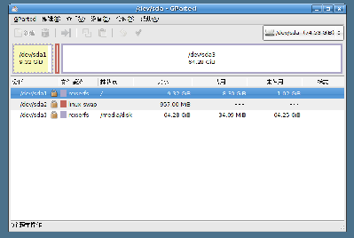

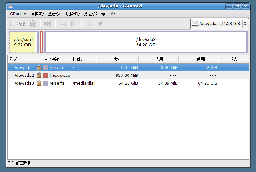

我的磁盘分区如附图所示:
我的是80G的硬盘,一共分了3个区,其中 / 分了10G,swap分了1G,剩余的60多G是刚清出来的。
我的/home没有单独分出来,现在只剩下了1G的空间,下个电影都不允许。我想把剩余的60多G 的空间利用起来,最好是把/home单独分出来,把这60多G都给它,我应该如何操作?而要把这么大一块空间挂到/home中可以吗?该如何做?刚从Windows转过来,我对硬盘分区、mount一窍不通啊!
查了不少资料,但看起来比较麻烦和危险。请高手帮帮忙好吗?
非常感谢!

根據你給出的gparted的抓屏,可以看到,你是要把60G的/dev/sda3的硬盤挂到/home下。(現在/dev/sda3是挂在/media/disk下)。
sudo chown -R wzhy /media/disk 先把/media/disk以及其下的所有文件的主人改成你,免得以後出現權限問題。
打開文件管理器(nautilus之類的),把/home/wzhy下的文件全部選中,(注意,一定不要忘了顯示隱藏文件。nautilus下ctrl-H可以顯示隱藏文件。)然後全部復制到/media/disk中。
tar cvzf /media/disk/backupwzhy.tar.gz /home/wzhy 給你的文件打個壓縮包,也放在60G的盤裏(這一部可以跳過,但反正你的盤有60G空間,何妨做個雙保險?)
接著
sudo umount /media/disk 先把你的60g盤卸載
sudo mount /dev/sda3 /home/wzhy
好了,完成了。

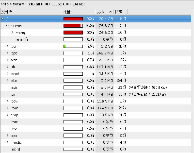

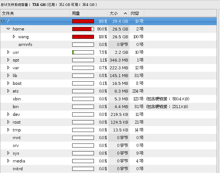

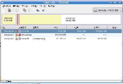

不过好像有个问题!那就是 / 分区的大小还是操作前的大小,而且查不出来是哪些东西占用了这8G多空间,就好像系统没有更新 / 分区的大小一样。
如图示。

文件注释: 磁盘使用情况
Screenshot-1.png [ 17.29 KiB | 被浏览 242629 次 ]

你将sda3挂载到/home/wang目录下了,而不是/home分区。应该将挂载点设为/home。另外,好像你/分区下原来home目录下的东西还没有删去。
引用:
Filesystem Size Used Avail Use% Mounted on
/dev/sda1 20G 3.9G 15G 22% /
/dev/sda5 63G 8.5G 52G 15% /home
/dev/sda6 27G 4.4G 22G 18% /opt
