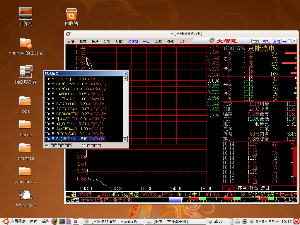

帖子 yinliang108 » 2008-05-05 10:43
我在网上下载了大智慧绿色版本,虽然是exe格式的,但其实是一个自解压文件,自动解压缩后就可以点击使用。绝大多数地方汉字显示都正常,但有一些地方是乱码,比如断线精灵内的信息都是乱码,还有某些菜单的确定、取消按钮是乱码,请问如何解决?附件里有图

帖子 ljj_jjl2008 » 2008-05-05 15:39
移动到wine专区。,以便更多人看见。
wine的字体问题!缺少某种字体,需要拷贝某种字体到~/.wine/drive_c/windows/fonts目录下面,具体哪种字体,我也不知道。

我把所有字体全部拷贝过去好了
帖子 yinliang108 » 2008-05-05 16:22
我把所有字体全部拷贝过去好了,试试看行不行。

帖子 dogfox » 2008-05-05 21:06
我的也是这样,没办法
另外那个精灵对炒股的用处不大

帖子 xrfang » 2008-05-06 19:30
viewtopic.php?t=103958
按此贴做就可以解决这个问题。

帖子 chnwwhh » 2008-05-24 13:58
真是急死人!!
现在查网上wine的乱码的贴子,都说的不清楚!!!
我自己发现乱码有两种情况:
1、按钮等处的字符,被显示成同样的“小方框"或<<类的的字符。
2、运行windows程序时,某些界面下窗口内的文字被显示成各式各样的乱码。如ACAD2004的命令窗口。
这两种情况产生的原因是不同的!
第1种情况是字体问题。也说是说Tohama这样的英文字体,不能正确显示中文字符。所以就统一显示为方块或其他的特殊字符!所以添加字体,并在reg文件中对窗口中控件的字体文件加以设置,就可以解决了!
第2种情况,我分析、很可能是,wine或产Ubuntu把未能正确辨识中文字符串,而是把中文字符串(双字节)认成了一对对的单字节的ACIIC码了! 这种情况是装再多字体也不管用的!!!!
另,第2种情况的乱码,复制粘在Gedit里就显示为正常的中文字符了!!!!
楼主的情况,就是第2种吧!
清楚的大侠们,求你们说清楚点好不好!!!
我查遍了网上的贴子,好像都是真对第1种情况的处理。也有说本机编译wine的(带中文补丁的),但这样就能解决第2种情况吗??
是不是呢???
大侠们请回答我们这些初入道的人吧!!!!!!!!!

帖子 dogfox » 2008-05-24 18:10
chnwwhh 写了:真是急死人!!
大家的情况都一样的。wine的bug。看置顶,最好是自己编译吧

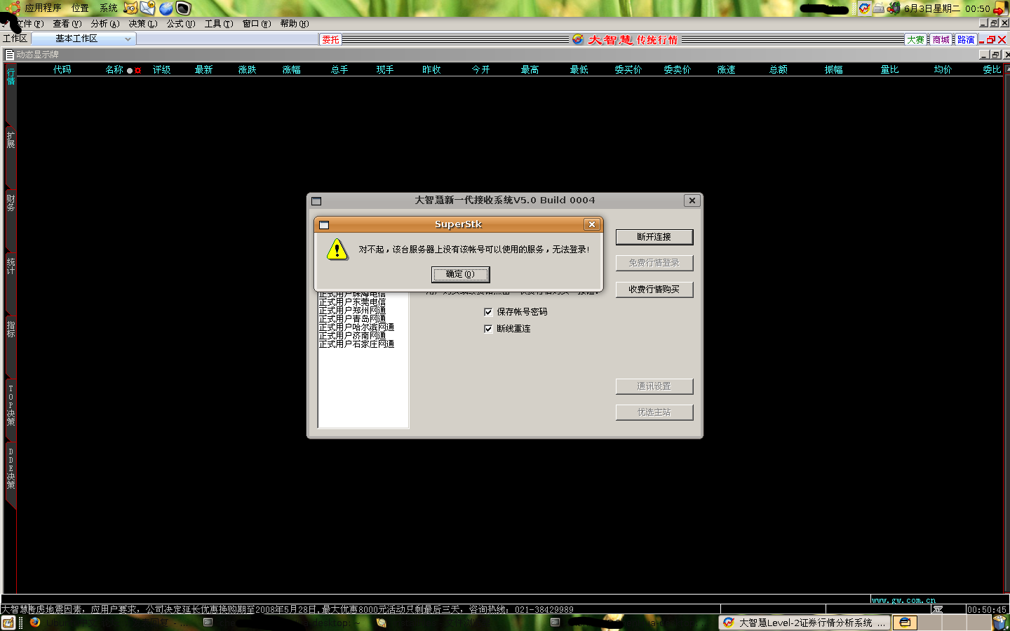

帖子 hugh_h_chen » 2008-06-03 0:55
我想安装大智慧level-2的没有成功。界面都出来了(所有的字体都十分的完美,只要调整大智慧的查看设置里面的字体就就好了),就是登录不了。那位大虾看看。郁闷的不行。。。。
