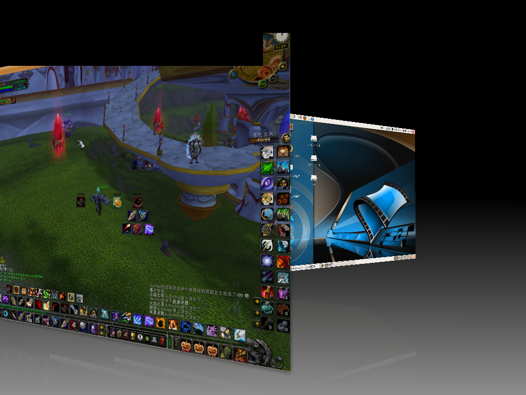

我就下了 个 最新的 WINE 按照本论坛中的 一些教法就实现了 。。。
http://forum.ubuntu.org.cn/viewtopic.php?t=71260
而且比那个 帖子的 简单。
1打开终端 输入 命令 sudo apt-get wine 就下载安装好了
2其实 我没有按照他的 帖子 去 安装WOW 我 是 去 现配置了 下 注册表
终端输入:regedit
配置
注意:细心地跟着下面的介绍做,就可以得到最好的效果。
打开终端,输入regedit然后回车,这样会打开wine的与Windows下的相同的注册表编辑器,如果你熟悉Windows的注册表编辑器,那么下面的步骤就会变得很简单。
找到HKEY_CURRENT_USER\Software\Wine\
点击wine使他反色显示,右键点击wine,在出现的菜单里选择NEW-->Key
出现"New Key #1"后,重命名为OpenGL(注意大小写)
然后在右边窗口右击,NEW-->String Value
出现"New Value #1"后,重命名为DisabledExtensions(注意大小写)
双击DisabledExtensions,在出现的窗口输入GL_ARB_vertex_buffer_object
注意:如果你不能重命名"New Key #1",就拖拉注册表编辑器的窗口的中间的分解线使左边的窗口变大,然后就可以输入了。这是一个wine的bug。
这样你可以感受到明显的性能提升。
3 修改Config.wtf 我直接去 WINDOWS 我的 D盘下的 WOW安装目录找到了 Config.wtf用GEDIT编辑器打开编辑
就在 ~/world of warcraft/wtf文件下
WoW默认使用DirectX,但是对于大多数人来说并不能很好地运行。为了这个,就要改变WoW的配置使他运行在OpenGL模式下。你需要修改WoW安装目录下的Config.wtf。
添加下边的 代码
SET gxApi "opengl"
如果出现游戏性能差,画面短暂停顿的现象,甚至不能运行,那就把下面的语句也添加进去:
SET ffxDeath "0"
SET ffxGlow "0"
注意对于某些人来说禁止ffxGlow的同时也会打开抗锯齿效果(!!)。
如果你的声音不连续,音质差,甚至没有声音的各种情况,那就把下面的语句也加进去:
SET SoundOutputSystem "1"
SET SoundBufferSize "150"
4 有时候 可以 终端 输入:winecfg 去调整下 一些配置项目
我 没 有 改过这里 有 需要 改的可以看 看
5 到 了 这里 我 就直接 去我 WINDOWS 下的WOW目录
我 第一次 双击的 是Launcher.exe 结果是部分画面黑屏
然后我 试了下 双击WOW.exe然后 就一切正常的 进入游戏了
6 问题是 :我的 智能拼音输入法 无法在WOW下 打字还
加上靓图
Screenshot.png [ 730.05 KiB | 被浏览 385 次 ]

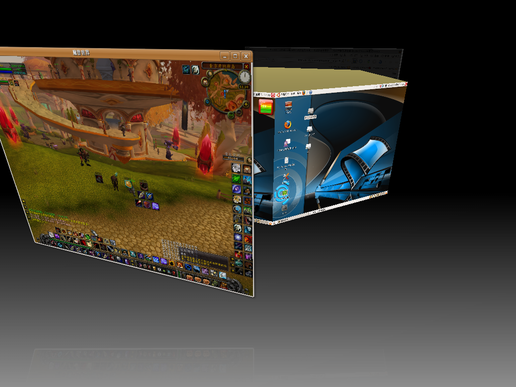

智能拼音输入法还是不行呀 输入不了汉字 谁帮忙解决下
帖子发表于 : 2008-05-18 12:30
注册: 2008-05-18 10:16
帖子: 87
接收感谢: 3
发疯
Screenshot-4.png [ 591.85 KiB | 被浏览 366 次 ]
