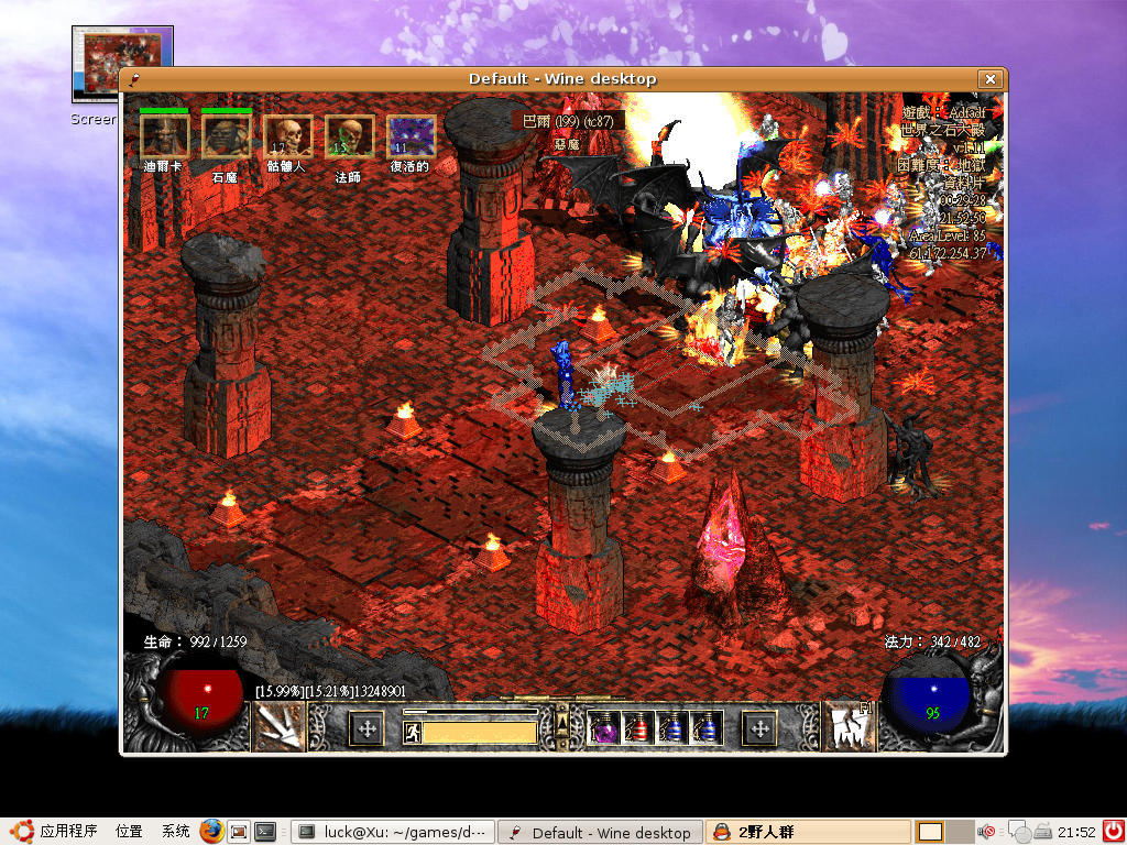

终端下输regedit 看看
Screenshot-1.png [ 991.73 KiB | 被浏览 1207 次 ]

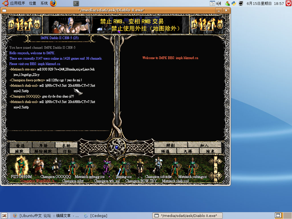

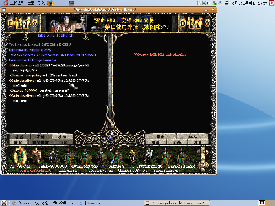

帖子发表于 : 2008-06-15 18:00
注册: 2008-01-02 22:16
帖子: 116
战网也是可以的。。。。。建议用cedega 简单点
战网问题,直接在.cedega文件夹里的你user.reg里的 把BATLNET注册值改成私服IP如218.93.248.226IMPK的
改后文件段落
[Software\\Blizzard Entertainment\\Diablo II] 1213527145
"AllowHardcore"=dword:00000001
"Always Run"=dword:00000001
"AutoMap Left"=dword:00000000
"AutoMap Party"=dword:00000001
"AutoMap Party Names"=dword:00000001
"AutoMapFade"=dword:00000000
"Aux Battle.net"="216.148.246.34"
"Blended Shadows"=dword:00000000
"BNETIP"="218.93.248.226"
"Contrast"=dword:00000064
"GAMEOVER"=dword:00000000
"Gamma"=dword:000000b9
"Help Menu"=dword:00000001
"InstallPath"="G:\\media\\sda6\\ask\\"
用WINE模拟的在WINE文件夹里的注册表里本地用户locel use?里的blizzard里把battlnet的键值改为私服的ip
http://forum.ubuntu.org.cn/viewtopic.ph ... ht=#732973
有疑问的 PM我
来个图
Screenshot.png [ 419.41 KiB | 被浏览 1077 次 ]
