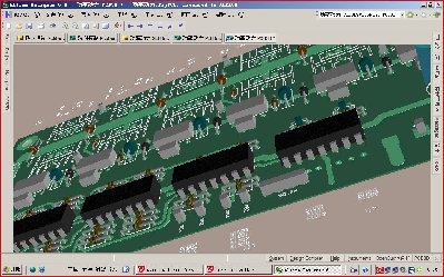

万幸,经过我不懈的努力,终于成功的在虚拟机里的windows下,运行了ProE 4.0 M020!以及Altium Desinger 6.9.0.12759。(后者不是太难,前者需要骗过3D设置)
速度自然是慢一点,但终归能用了!
要是能在wine下运行上述两个软件,一定很完美。
AD下抓了张3维图,三维库来不及装,凑活看看吧,,
