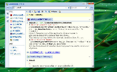

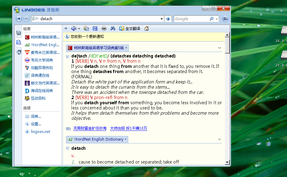

整合了以后我想是不是配置比如Lingoes这些个软件会方便些。刚刚wine了个lingoes
