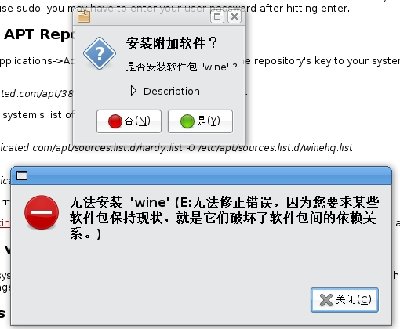

RT
鄙人是按照winehq.org上的指引來的

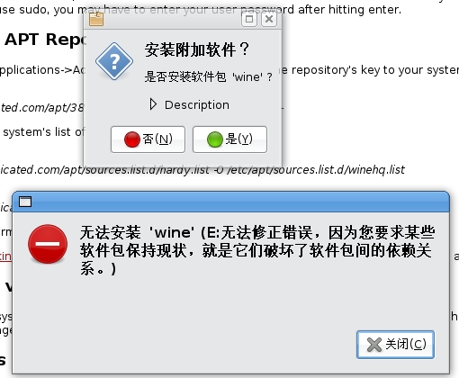

結果最後```RT。。。

問題
後來用sudo apt-get install wine裝
顯示: wine: 依赖: winbind 但是它将不会被安装
sudo apt-get install winbind
顯示: winbind: 依赖: samba-common (= 3.0.28a-1ubuntu4.1) 但是 3.0.28a-1ubuntu4.4 正要被安装
無語
我要怎麽辦???? :em19 :em19 :em19 :em21 :em21 :em21

sudo apt-get install binfmt-support winbind

卸载 samba-common

sudo aptitude install wine
不行的话检查源版本是否和系统版本对应

沒辦法最後降級裝了 0.9.61
再次過回幸福生活~~~ :D

刚才试了一下,先remove掉samba-common,然后再按指引上的装。
