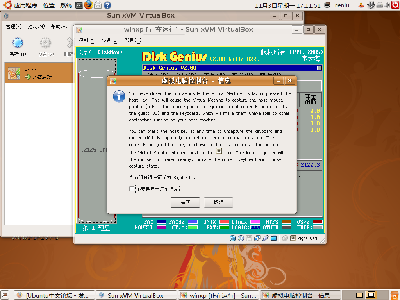

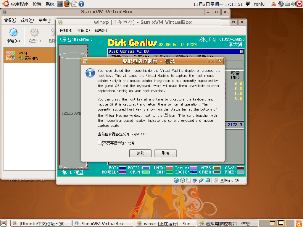

使用VirtualBox虚拟了一个名为WinXP的系统,启动VirtualBox,使用光驱启动,想使用Diskgen工具将硬盘分区和格式化,然后采用GHOST法安装系统,但发现在VirtualBox窗口无论是鼠标或键盘都无法使用,具体情况是,使用键盘没反应,点击鼠标则弹出下面信息框
点击“捕获”后,再尝试用鼠标操作VirtualBox窗口内容,依然提示上面信息框。

关于键盘的问题,网上有相关解决方法:在virtualbox的主菜单上“文件”-“首选项”的输入设置里面,把“自动捕获键盘”选项去掉即可。该方法的确有效,然而鼠标仍然无法被捕捉。在网上搜了好久也没有找到解决方法,于是只好自己尝试了。最后终于找到原因了,原来是compiz在作怪,解决方法如下:在主菜单上“系统”—“首选项”中选择“外观”,选择“视觉效果”标签,选择“无”,即无特效,这样就关闭了compiz特效。接下来鼠标的捕捉就没问题了。但是每次使用虚拟机都要关闭特效总不是个事儿呀。其实,只要你成功装上了系统之后,安装需你电脑工具包,这样就可以不必在使用虚拟机时专门捕捉鼠标,回到主机又专门释放鼠标了,还可以让虚拟机与主机共享剪贴板,关键是这样一来,即使你打开compiz特效,也不会再存在鼠标捕捉的问题了。

确实如此!不过有点不一样的是关闭特效后鼠标可以捕捉了,键盘又不行了(即使把“自动捕获键盘”选项去掉,也不行)。lvyichat 写了:看来最后还是要靠自己.
还有就是安装了“虚拟电脑工具包”后,开启特效鼠标也可正常使用了(可以在ubuntu和winxp间自由切换了),但是键盘还是不行(如果“自动捕获键盘”选项是勾选的话),必须把“自动捕获键盘”选项的勾去掉。
