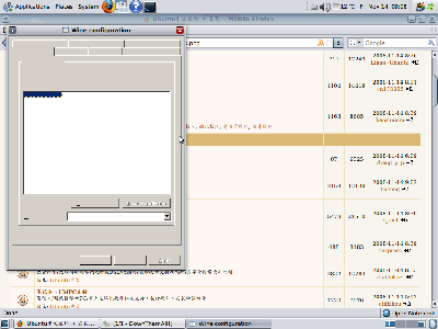

下了
引用:
wine_1.1.8~winehq0~ubuntu~8.10-0ubuntu1_i386.deb
安装过程很顺利也很快!
但是
我已经google了很久了,都没有找到和我这中情况相似的,和解决办法
当我使用它的时候,它却是这样:
Screenshot.png [ 142.31 KiB | 被浏览 1086 次 ]
最后由 NSP 编辑于 2008-12-16 17:10,总共编辑了 1 次

 文章标题 : Re: 请教我的wine1.1.8无法显示字体?
帖子发表于 : 2008-11-14 19:17
注册: 2008-04-12 11:03
帖子: 34
谢谢jshayjz的帮助

解决这个问题了
添加
[HKEY_CURRENT_USER\Software\Wine\X11 Driver]
"ClientSideWithRender"="N"
到wine的注册表里面!
