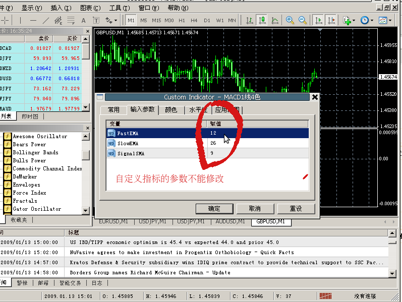

我倒是没有什么乱码(已经打了中文补丁)
但是wine mt4 中的自定义指标不能修改参数,不知有没有人解决

wine-1.1.22终于可以修改自编指标的参数了
