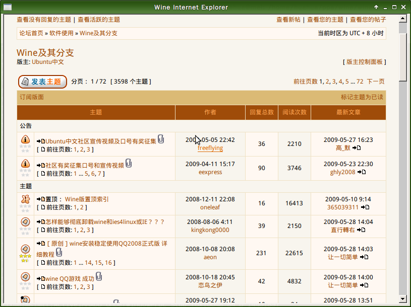

Re: 解决了 wine 安装 gecko 即死掉的问题, 请问各位想如何处理 iexplore
先前由于 wine 无法使用 gecko,
当 QQ、股票等软件“按惯例” 弹出 IE 窗口时,
就会要么打开个 “HTML 渲染禁止”的空白窗口,要么程序死掉,
于是权宜下就让 iexplore 不要使用 wine mshtml 窗口, 而是改为交由 FireFox (xdg-open) 来打开网页,
这样,对于 QQ 打开 QQ 空间之类,就没有问题了。
可是现在修复了 wine-gecko , wine 程序可以直接使用 wine gecko 作为 mshtml 引擎显示网页了,
就带来了新的问题,
由于 QQ 内部是由 wine gecko 显示网页的, 同样的 QQ 空间等也在 wine gecko 而不是 Firefox 里边登录,
在交给 FireFox 打开 QQ 站点的网页后, FireFox 会显示你没有登录,需要重新在 FireFox 登录一次你的 QQ,
使得用起来有些麻烦。
各位想怎么处理能用 wine gecko 后的 iexplore.exe 呢, 考虑
1. 继续将网址交给 FireFox (跟桌面集成比较好)
2. 回退到使用 wine iexplore 窗口(不过这个没菜单栏、工具栏、地址栏等,就一个 HTML 显示区域,不太好用)
3. 用一个带工具栏、地址栏的 IE 内核浏览器代替 wine iexplore 窗口(让 wine iexplore 好歹能用)
