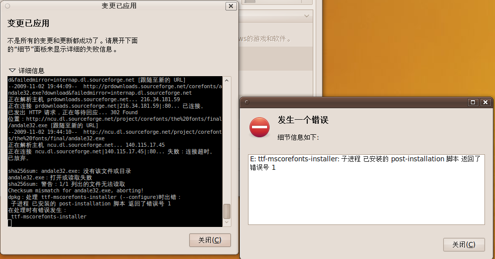

截图了,大家看看把
Screenshot.png [ 109.75 KiB | 被浏览 1710 次 ]
也就是“ E: ttf-mscorefonts-installer: 子进程 已安装的 post-installation 脚本 返回了错误号 1 ”的问题
我搜了下解决方法,解决方法基本都是
sudo aptitude purge ttf-mscorefonts-installer ubuntu-restricted-extras
可是我试过了之后还是一样,求解阿

http://www.imacat.idv.tw/tech/debwine.html 此网址已被GPARTY F-UC-K了。因为我们曾经也在台湾,所以也会遇到这个问题。
Debian 安裝 wine 或 ttf-mscorefonts-installer 的問題(Ubuntu 同解)

從 ncu.dl.sourceforge.net 下載到第三個字型後就掛掉了,沒辦法繼續下載後面的字型,安裝會失敗。從訊息中看起來,要下載字型的時候,透過 SourceForge.net 的鏡像站切換伺服器,自動依使用者在台灣,轉到中央大學的鏡像站。而中央大學的鏡像站又有防抓站,只要連續抓超過兩個檔案,就會丟掉封包,無法繼續下載。所以當 ttf-mscorefonts-installer 要下載一連串的字型時,下載到第三個字型就會被擋住了。因為選取哪一個鏡像站是 SourceForge.net 的鏡像站切換伺服器決定的,也沒辦法去改掉。
不過,倒有一個簡單的 Hack 解法。
因為下載用的程式還是 wget , wget 還是透過系統解析取得 ncu.dl.sourceforge.net 的 IP 去下載的。只要騙 wget 到另一個 IP 下載,就可以了。台灣有另外一個頻寬更大的 SourceForge.net 鏡像站在國網中心 nchc.dl.sourceforge.net ,只要能騙 wget 去國網中心下載即可。
root@rinse:~# host ncu.dl.sourceforge.net
ncu.dl.sourceforge.net has address 140.115.17.45
root@rinse:~# host nchc.dl.sourceforge.net
nchc.dl.sourceforge.net has address 211.79.60.17
nchc.dl.sourceforge.net has IPv6 address 2001:e10:ffff:1f02::17
root@rinse:~# echo "211.79.60.17 ncu.dl.sourceforge.net" >> /etc/hosts
root@rinse:~# apt-get install wine
其中 "echo "211.79.60.17 ncu.dl.sourceforge.net" >> /etc/hosts" 是把 ncu.dl.sourceforge.net 這個主機的 IP 寫死在 211.79.60.17 。這不是正確的做法,只是一個簡單的 Hack ,騙過 wget 而已。安裝完畢後最好把那一行刪掉,以免日後網域名稱解析出問題。

好方法。已经成功安装。 :em11 thanks!
