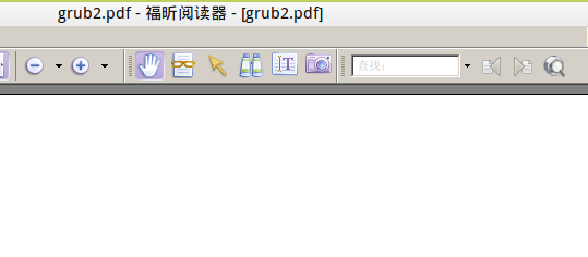

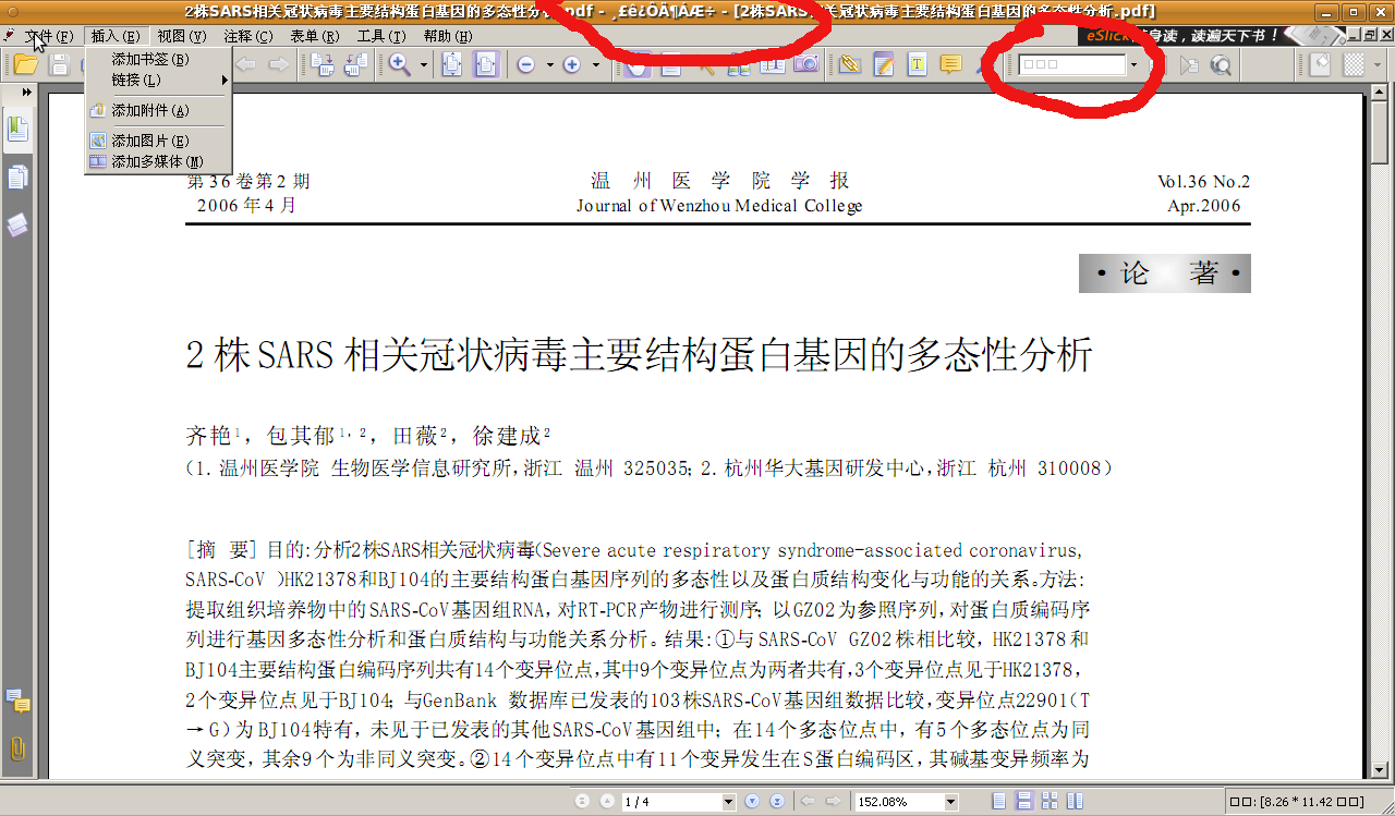

为了看pdf,wine了个foxit reader, 按照网上的方法解决了显示都是框框的问题,但是仍有一些乱码,如下图:
这是打开文件时的情况,菜单显示正常,但是请看我标注的两个区域,一个是标题栏乱码(这个位置好像是应该显示“福昕阅读器”字样);一个搜索框里还是框框,输英文会显示,但是输中文就不行了,还是框框。想问问高手这些怎么解决?如果这样搜索用不了很是麻烦阿

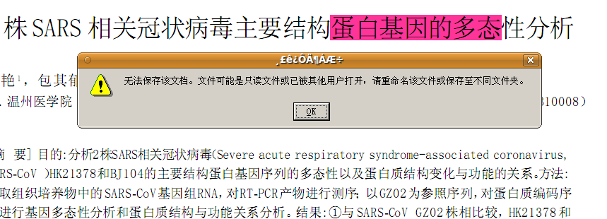

这是操作过程中弹出的窗口的情况,标题栏也是乱码

可以把你的注册表这部分的设置发给我看看吗?我找到一个搜索框的问题,就是因为我的注册表里没有Tahoma这个参数,我把它加进去并把值设置为simsun以后搜索框就可以用了,虽然无法实现光标跟随,呵呵,不过这应该是ibus的问题吧。
