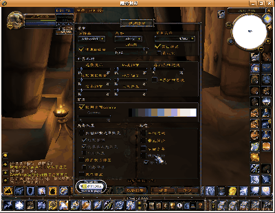

Screenshot-魔兽世界-1.png [ 491.28 KiB | 被浏览 2836 次 ]

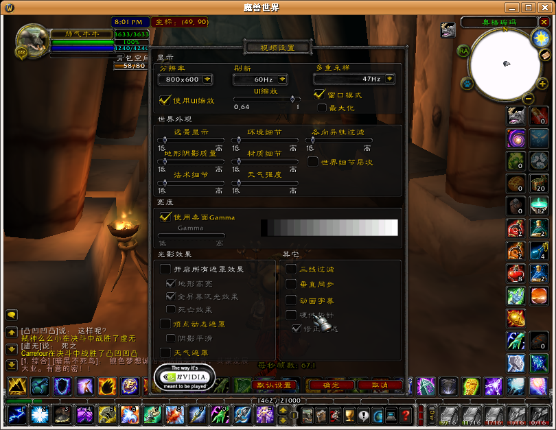

在图片中可以看到 硬件指针选项不能选了,还有在主城中小地图就边空白一片,在城外就是好的
整体来说速度很流畅,我个人感觉和windows下 没什么区别

就是“ 硬件指针”不能选中了
还有在旅馆和主城之类的休息地方,我的小地图就会白茫茫一片
