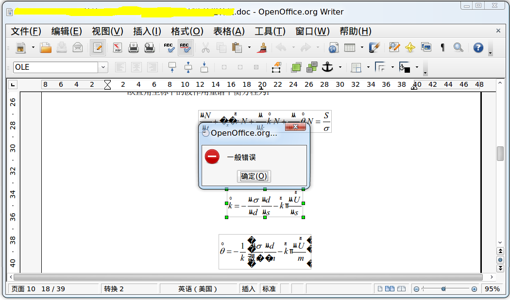

至于用mathtype等公式编辑软件编写的公式,在转换时更是有难度。目前的做法是仍然保留为ole对象,这样做在windows下是没有问题的,openoffice的windows版本也可以正确的调用mathtype来编辑ole对象;但在linux下可就没有ole机制了,mathtype的公式显示时变得混乱,试图双击打开时,openoffice会无情的告诉你出现了“一般错误“(附件1)。可见两种格式之间的完全转换还是任重而道远。

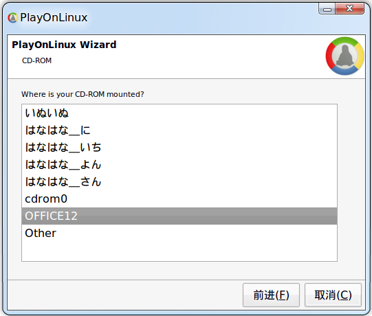

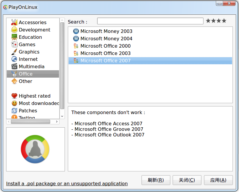

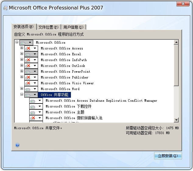

然后打开playonlinux(应用程序-游戏),选office类,里面有ms office 2007,选中之,应用(附件2)。然后按提示进行就好了,中间会让插入ms office的安装光盘(附件3)。在安装过程中有一点必须注意,那就是一定不要安装microsoft拼音输入法,以及access和outlook(血泪经验啊...,附件4)。playonlinux会自己完成其他事情,比如安装必要的dll以及msxml等,不需要手动安装任何dll文件。

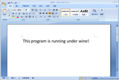

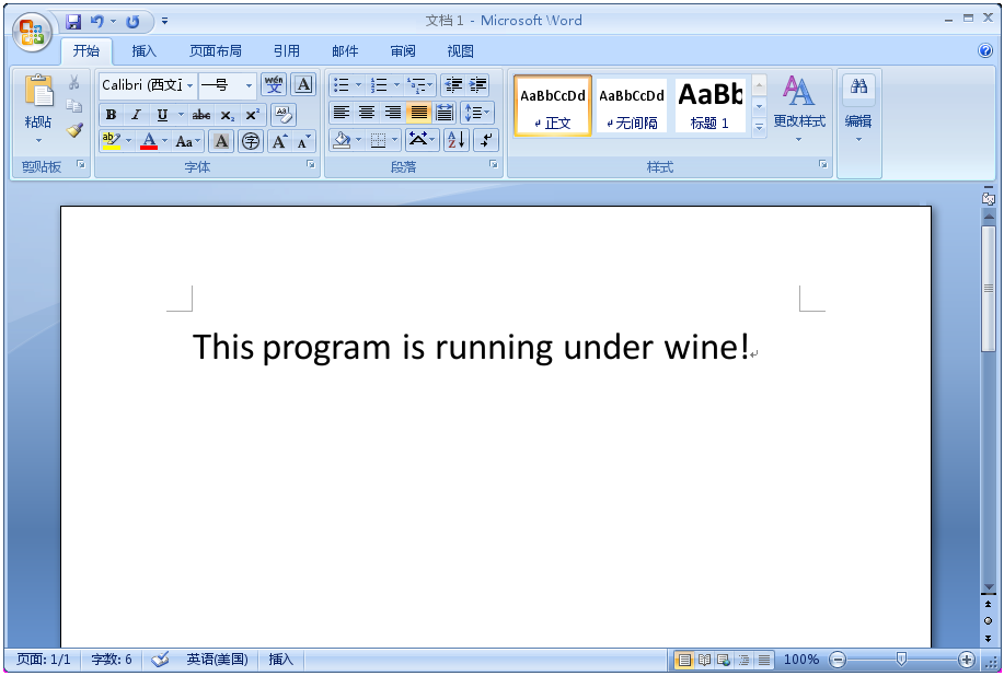

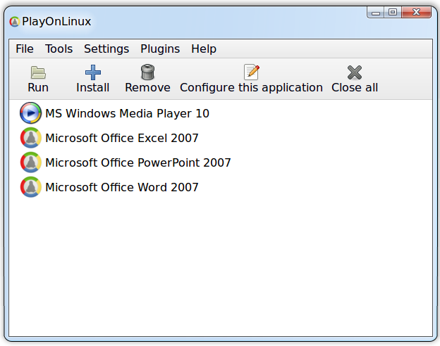

如果注意了上面提到的那点注意:-),安装应该是很顺利的,安装完成后playonlinux的主界面出现了安装软件的列表(附件5),word运行起来也很稳定(附件6)。于是开始考虑公式的问题,尝试安装mathtype。

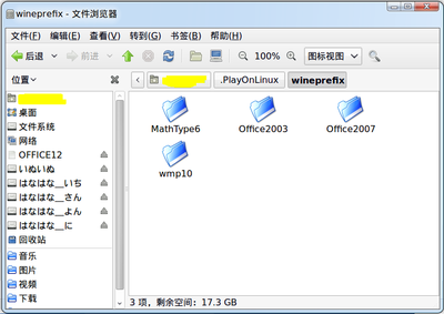

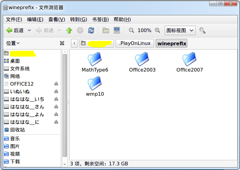

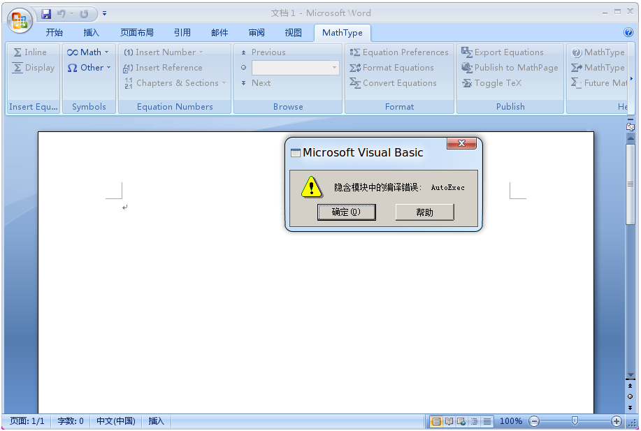

还是在playonlinux中安装mathtype(这次要点击playonlinux界面左下角的文字链接了),安装很顺利。但打开word后却并没有识别出mathtype的宏,没有出现mathtype的集成菜单,也没有加载项。突然想到playonlinux对每个应用程序都使用一个单独的wine配置(prefix,附件7),也就是说相当于各个应用程序是安装在不同的虚拟windows机器中的,那word当然不知道有mathtype 的存在了。

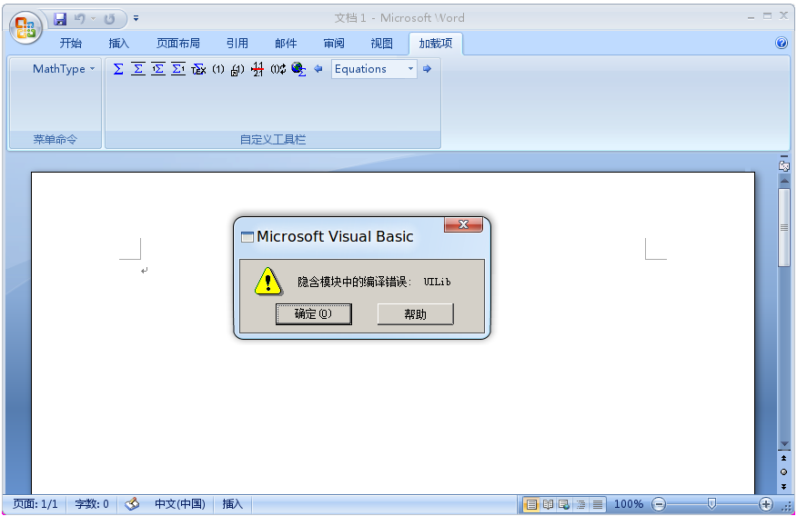

为了把mathtype安装在office所在的prefix之下,复制mathtype的prefix下的C:\program files\mathtype目录到office所在的prefix下,然后复制mathtype的prefix下mathtype安装目录下的 mathpage\mathpage.wll和office support\mathtype commands 6 for word.dot复制到office的prefix下的C:\program files\microsoft office\office12\startup下,然后重新启动word。这次能够发现mathtype的宏,将其加为信任的发布者之后,在word的 “加载项“标签下能够显示mathtype的功能按钮,但点击mathtype的任何命令按钮,都显示“隐含模块编译错误:ULib“(附件8),尝试了无数次也没有解决。

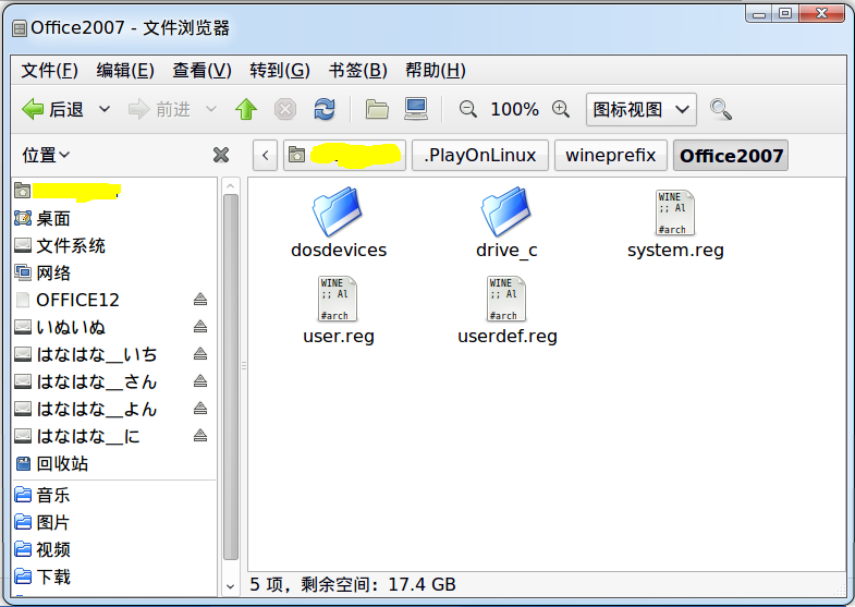

考虑到mathtype安装时,可能向系统注册表中写入了信息,而且也可能向系统的其他地方写入了文件,而上面的做法仅仅复制了部分文件到 office所在的prefix中。有没有别的办法能把两个软件安装到同一个prefix下呢?后来想到其实 playonlinux安装office,跟wine安装完全一样,仅仅是省去了手动配置wine和安装附加dll的麻烦而已。比如office所在的 prefix下的文件结构(附件9):dosdevice目录、drive_c目录、system.reg文件、user.reg文件、 userdef.reg文件,跟~/.wine/完全一样。那么完全可以将这些文件复制到~/.wine/下,就相当于在wine中安装了office。这样再用wine 安装mathtype不就能安装到同一个虚拟windows了吗?赶快试试。
复制office所在的prefix(~/.PlayOnLinux/wineprefix/Office2007/)下的所有文件覆盖~ /.wine/下的内容,然后修改user.reg文件中出现的路径~/.PlayOnLinux/wineprefix/Office2007为~ /.wine/,然后用wine安装mathtype,这样就把mathtype和office装到同一个虚拟windows中了。打开word试验一下。果然这次识别了mathype的宏,也出现了集成菜单。但杯具的是,点击mathype的任何菜单命令时,还是显示“隐含模块编译错误:AutoExecuate“(附件10)。

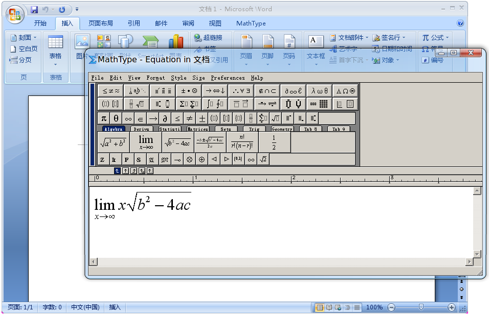

无奈之下试验用“插入-对象“来插入mathtype公式。这种情况下mathype是能正常运行的(附件11),但一旦公式编辑完退出 mathtype返回word时,就像任何事情都没有发生一样,并没有公式插入文档中。office自带的公式编辑器也是一样的情况。而当编辑文件中已有的公式时,返回word后公式仍是原样,并没有编辑过的痕迹。

mathtype运行界面
mathtype运行界面
mathtype集成菜单运行问题
mathtype集成菜单运行问题

playonlinux安装软件列表
playonlinux安装软件列表
