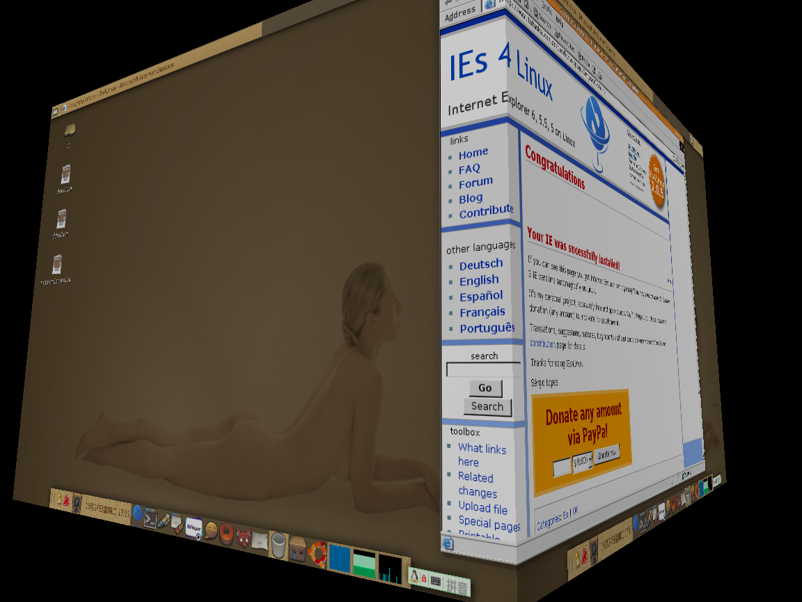

IEs 4 Linux 可以让在 Linux 上安装 IE 变成一件十分简单和惬意的事。昨天发布的 IEs 4 Linux 2.1 beta2 版开始支持安装 IE 7 了。不过,需要使用 –beta-install-ie7 的命令行选项来激活。据作者称,在 Linux 安装的 IE 7,虽然窗口外观与 IE 6 并无二致,但其核心已经是 IE 7 的引擎。
1) 打开终端
2) 添加源 /etc/apt/sources.list
sudo gedit /etc/apt/sources.list
3) cabextract源
deb http://us.archive.ubuntu.com/ubuntu dapper universe
deb-src http://us.archive.ubuntu.com/ubuntu dapper universe
4) 添加官方wine源
deb http://wine.budgetdedicated.com/apt dapper main
5) 关闭 gedit. 下载并安装 wine 和 cabextract:
sudo apt-get update
sudo apt-get install wine cabextract
6) 安装 IEs 4 Linux
wget http://www.tatanka.com.br/ies4linux/downloads/ies4linux-2.1beta2.tar.gz
tar zxvf ies4linux-2.1beta2.tar.gz
cd ies4linux-*
./ies4linux
