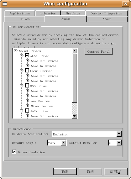

  如果直接用wine,是没有声音的,至少edgy的wine在默认配置下是这样,要运行winecfg进行配置。在控制台下运行winecfg,弹出对话框,切到Audio选项卡,你会发现winecfg在假死十几秒后关了!这下郁闷了吧!不急,慢慢来。
  看看控制台下输出的错误信息,解决方法是在主目录/.kde/下建一个文件夹socket-主机名,主机名的查看方法是"cat /etc/hostname"。比如我的用户名是runningon,主机名是WISEHERO,那么我就这样建目录:
mkdir /home/runningon/.kde/socket-WISEHERO
  这样就可以使用winecfg了。解决方法很诡异么?嗯,我也这样认为。
  再次运行winecfg,切换到Audio选项卡,假死十几秒后终于切换好 了。如图,可以看到一些音频插件,注意最好只选一个。玩星际和暗黑时选alsa就可以了。最好把Hardware Accleration设为Emulation并勾上Driver Emulation,如图中的设置,这样设置可以解决声音慢半拍的问题。
  注意玩War3时要切换到OSS,否则运行不了,而且可能会死机。
