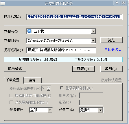

用的是ArchLinux, 迅雷已经打了中文补丁(zh.reg), 显示界面没有乱码的情况, 但是下载电驴的链接的时候确有乱码, 在Windows下则没有这种现象
地址如下:
ed2k://|file|%5BYYTvO%5D%E7%99%BE%E5%AE ... 3vtk63rs|/
(这种链接是什么编码, 能转换吗?)
请问这是什么原因呢? 该如何解决?
先谢谢各位热心人!!
下面是截图
1.png [ 13.02 KiB | 被浏览 3083 次 ]

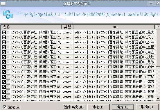

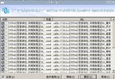

已经解决了, 不过有点麻烦。 如果下载一个地址的话, 自己改名字就行了, 要是下载电视剧之类的大量地址, 可以通过ascii2uni命令。 (电驴用的是RFC2045编码)
迅雷有个导入下载列表的功能。可以先把一大堆电驴地址保存为.lst文件,比如保存成1.lst文件。 然后运行
ascii2uni -a J 1.lst > 2.lst
这样打开就可以看到中文了, 但是导入迅雷还是乱码,那是因为迅雷用的是gbk编码,ascii2uni转换的是utf8编码。可以再运行:
iconv -f utf8 -t gbk -o 2.lst 2.lst
这样就行拉, 点迅雷上的文件--导入下载列表--选择2.lst
ascii2uni下载地址
http://linux.softpedia.com/get/Text-Edi ... 4867.shtml
#! /bin/bash
PATH='/bin:/usr/bin:/sbin:/usr/sbin:/usr/lib/perl5/core_perl/bin:/usr/local/bin:/usr/local/sbin'
if [ -z $1 ]; then
echo "请指定要转换的文件名!"
exit 1
fi
test ! -e $1 && echo "指定的文件不存在!" && exit 2
{ rm -f "$1" && ascii2uni -a J > "$1"; } < "$1"
iconv -f utf8 -t gbk -o $1 $1
为了方便,弄了个脚本,保存成ed2gbk,然后chmod +x ed2gbk
只要运行 ed2gbk 1.lst就能自动转换了
1.png [ 32.19 KiB | 被浏览 3032 次 ]
