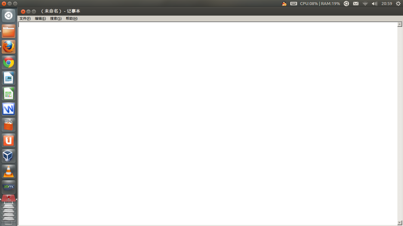

先上图
屏幕截图1.png [ 508.63 KiB | 被浏览 1026 次 ]

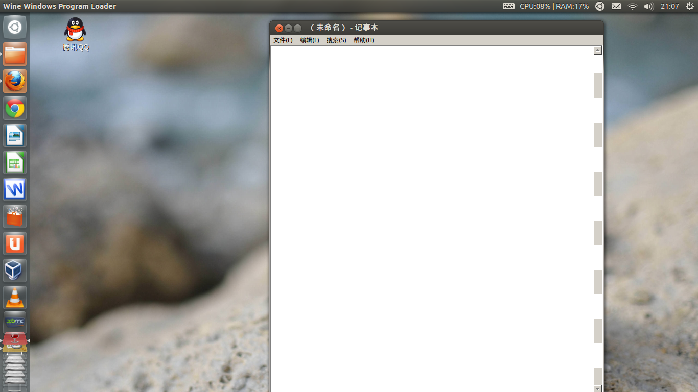

安装wine自带的记事本程序,当我点击最大化按钮后,出现下图情况
屏幕截图2.png [ 96.69 KiB | 被浏览 1026 次 ]
程序窗口和面板窗口都出现了关闭,缩小,和最大化按钮,但此时程序窗口按钮不起作用了,我只能点击面板按钮缩小窗口,这时就又回到了截图1的情况,但这时的程序窗口仍然失效,我只能用Alt+鼠标左键拖动窗口,但无法扩大或缩小窗口,请大神指教!

首先,您是完美主义者。
其次,试试 winecfg 命令,在“显示”标签下有“允许窗口管理器装饰窗口”和“允许窗口管理器管理窗口”,看看修改这里之后,能不能解决您的问题。

如楼主所言,我确实有些吹毛求疵,哈哈!
不过当我点击configure wine,进入wine设置,点击显示,只勾选“允许窗口管理器装饰窗口”,或者“允许窗口管理器装饰窗口”和“允许窗口管理器控制窗口”都不勾选,就可以解决程序窗口最大化后的自由缩放问题,但这时的程序窗口是windows风格,与ubuntu搭配,虽不是什么大问题,但我更想让程序看起来更原生一些,大神指教

补充一下,“允许窗口管理器装饰窗口”和“允许窗口管理器管理窗口”情况下,最大化窗口后再还原窗口程序窗口按钮失效,可通过Alt+鼠标左键拖拽移动窗口,alt+鼠标中建拖拽放大或缩小窗口。
