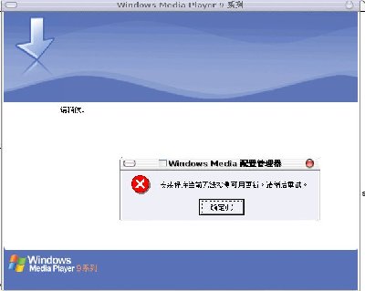

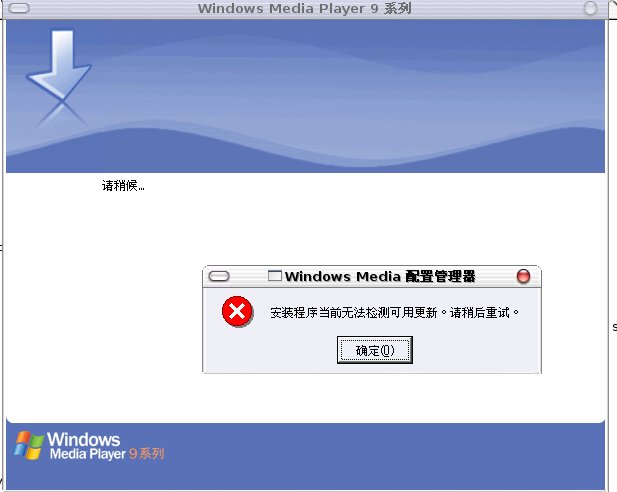

用wine装media play9..0出错
Wine、Cedega、CrossOver 等配置
十三恨
帖子: 18
注册时间: 2007-04-14 2:13
帖子 十三恨 » 2007-04-21 21:13
看看这是怎么回事?

.jpg
