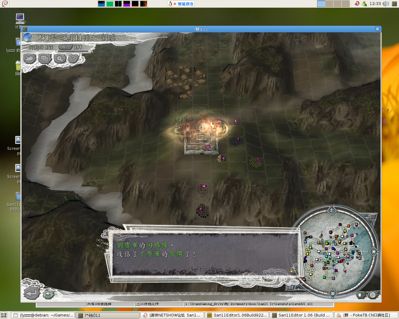

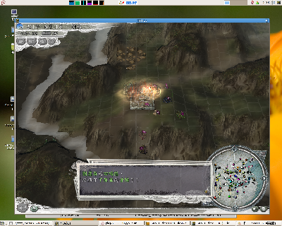

Debian Testing + Cedega 6.0.3 + 三国志中文原版环境下模拟成功

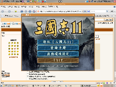

ls的说说怎么弄的
我的cedega6.02打开后只有登录手续和exit可以点,[游玩三国志11]那个选项移动上鼠标也不反光,点了也无效

回LS的
其实是注册表问题,注册表里面没有Installinfo这一字段
解决方法很简单
1是导入注册表,不推荐
2是直接模拟San11.exe而不是模拟S11Launcher.exe,既方便又完美解决,强烈推荐[/quote]
帖子发表于 : 2007-11-19 0:01
注册: 2005-08-01 9:14
帖子: 3666
lyz_new:
多谢回复,我的是加强版,运行原版的San11.exe会提示要cd,运行加强版的san11pk.exe又完全无反应。
我重新导入了注册表才行了。
另外,声音还是死活搞不出来,有成功的兄弟没有?
