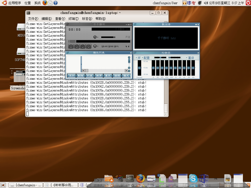

我昨天使用终端安装了wine,在“应用程序”中就出现了wine的菜单。然后我试着运行了小游戏连连看,可以的,只是刚出现的游戏窗口部分是黑乎乎的,菜单栏有。之后打开千千静听,出现程序窗口,但无法播放;而且程序窗口中的滚动条不停闪动。无法对千千静听程序本身进行操作。我是个新手,不知道怎么办,楼主能否给予指点?我不胜感激!截屏图见附件。
