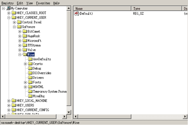

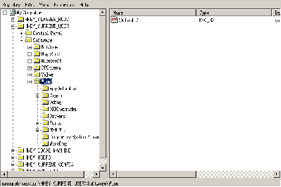

我跟這個post,但找不到Direct3D

windowssue说过:
终端regedit
双击HKEY_CURRENT_USER,双击Software,双击Wine
在Wine上右击,建一个key,名字是Direct3D
双击Direct3D,在右边的窗口右击,建立string value,名字是VideoMemorySize,双击他,输入你的显存大小,确定,退出就可以了。
