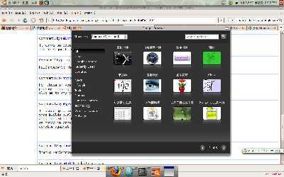

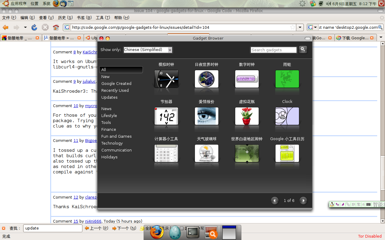

winstars 写道:
我编译安装成功了,也启动了,但是添加小部件那个浏览器一直打不开页面,郁闷阿,一直停留在please wait上面,ri阿
搂住照着google的编译安装指南就可以编译通过并安装了
我已经编译安装成功了,也遇到过你的错误,解决方法是用 libcurl4-openssl-dev 软件包替换 libcurl4-gnutls-dev。
