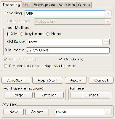

mlterm的一般配置,用图形界面配置就行,调出的快捷键是ctrl+鼠标右键。你可以设定一些编码,输入法,字体大小颜色,背景等等。如果不能设置输入法,别着急,一会可以编辑配置文件的。
文件注释: 图形化配置
2009-01-07-152745_428x441_scrot.png [ 36.02 KiB | 被浏览 2026 次 ]

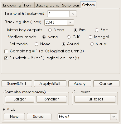

这个里面注意设置Meta key为esc,这样在emacs里面就可以用alt键了,其他大部分选项不用更改。
中文用户主要有两个问题,显示和输入法。如果在刚才的项目中,没有你的,或者你选不上你的输入法,在~/.mlterm目录下面,新建一个叫xim的文件,比如,我用的是fcitx,那么我的内容就是
fcitx=zh_CN.UTF-8
,然后,在~/.mlterm/main文件中加入这个输入法就行
input_method = xim:fcitx:zh_CN.UTF-8
,scim用户直接用scim替换fcitx就可以了

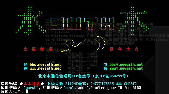

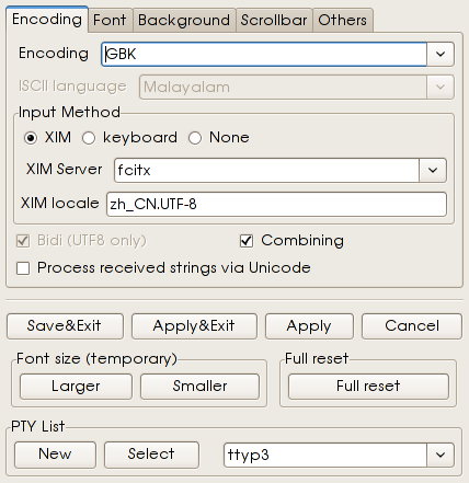

用终端上bbs是不是很爽,不过为此还要多开个screen切换字符集的话,还是有点麻烦。用mlterm就不是了,直接在选项中选中gbk编码,apply就可以了。输入就算了,反正我也是guest(其实我平时都是用一个支持gbk的rxvt-2.6.4上的)
文件注释: 设置字符集
2009-01-07-161154_428x441_scrot.png [ 39.33 KiB | 被浏览 1527 次 ]
文件注释: 上bbs

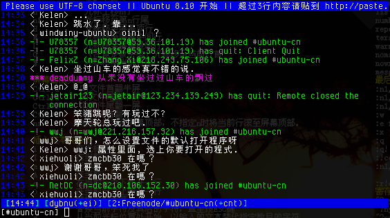

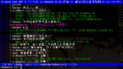

文件注释: 漂亮的mlterm显示
2009-01-07-144404_564x316_scrot.png [ 110.31 KiB | 被浏览 1521 次 ]
