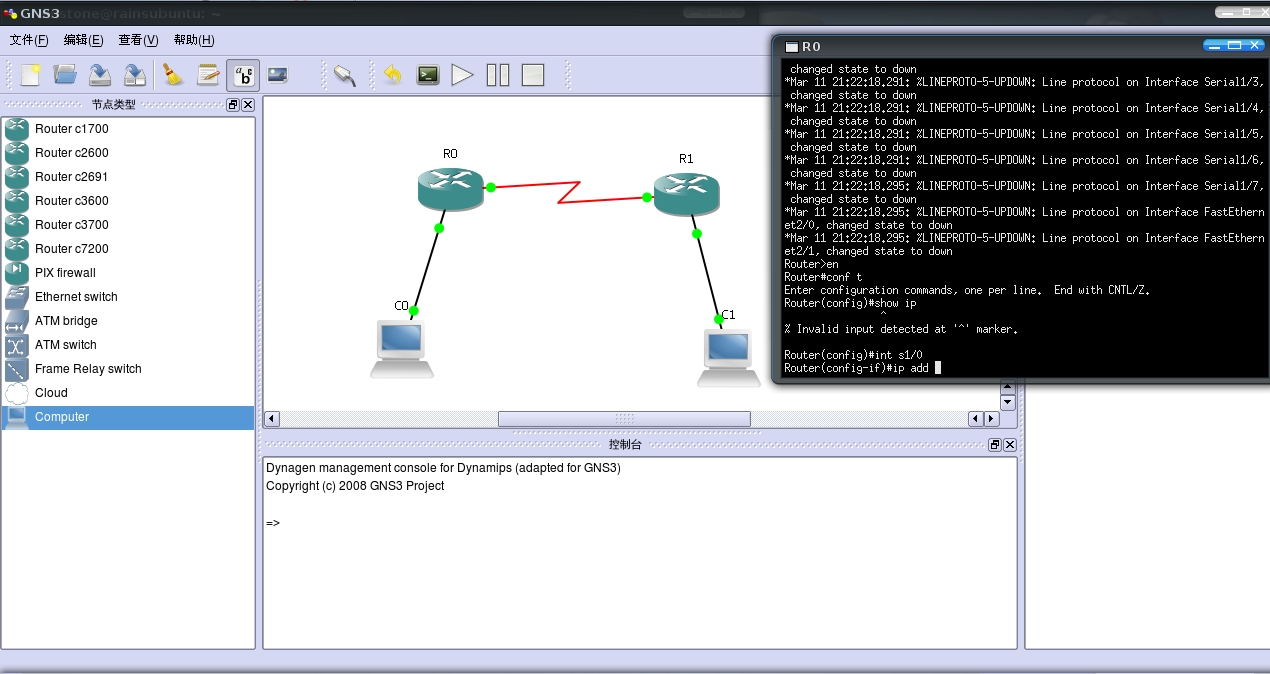

图形化界面,个人感觉还不错。
引用:
gns3
  软件介绍:
  GNS3是一款优秀的具有图形化界面可以运行在多平台(包括Windows, Linux, and MacOS等)的网络虚拟软件。Cisco网络设备管理员或是想要通过CCNA,CCNP,CCIE等Cisco认证考试的相关人士可以通过它来完成相关的实验模拟操作。同时它也可以用于虚拟体验Cisco网际操作系统IOS或者是检验将要在真实的路由器上部署实施的相关配置。
  简单说来它是dynamips的一个图形前端,相比直接使用dynamips这样的虚拟软件要更容易上手和更具有可操作性。
  GNS3整合了如下的软件:
  Dynamips :一款可以让用户直接运行Cisco系统二进制镜像(binary images此词语翻译是否恰当?)的IOS模拟器
  Dynagen :是Dynamips的文字显示前端
  Pemu :PIX防火墙设备模拟器。
  Winpcap :windows平台下一个免费,公共的网络访问系统。开发winpcap这个项目的目的在于为win32应用程序提供访问网络底层的能力。
  功能简介:
  »设计优秀的网络拓扑结构
  » 模拟Cisco路由设备和PIX防火墙
  » 仿真简单的Ethernet, ATM和帧中继交换机
  » 能够装载和保存为Dynamips的配置格式,也就是说对于使用dynamips内核的虚拟软件具有较好的兼容性
  » 支持一些文件格式(JPEG, PNG, BMP and XPM)的导出
  重要提示: 用户必须自行准备需要使用的IOS文件
  相关软件:
  基于Dynamips内核的还有以下软件:
  1。工大瑞谱版,使用极其简单,使用已搭建的拓扑,可满足大部分NA,NP,以及一部分IE实验
  2。DynamipsGUI,DynagenSee等,自己搭建拓扑,也很方便
  3。原版的Dynamips
  当然,cisco官方也有自己的packet tracer
  类似的路由交换机模拟软件还有Boson Network Designer
  官方网址:www.gns3.cn
  使用方法:
  1.首先对 GNS3做些设置。
  第一步:点击 Edit->Preferences… 在弹出的对话框中右侧选择 Dynampis
  然后在 Executable pateh 中:写入你安装的 GNS3的目录下的 Dynampis-wxp.exe,举个例子,我的目录是 E:/simulatorGNS3/GNS3/Dynamips/dynamips-wxp。这个 dynamips-wxp
  就是我们的 dynampis 模拟器了。有一点请注意,GNS3只支持英文目录,所以有中文出现
  的话,会有错误。(如果你是2000操作系统选择Dynampis-2000, vista选择Dynampis-wxp)
  第二步:在 working directory 中随便安排一个目录,这个目录将用来存放运行模拟器的时
  候产生的一些文件。设置完毕后点击 OK。
  第三步:点击 Edit->Ios image and hypervisors。
  在 image file 中导入你的cisco IOS。
  IOS命名规则:eg:c3640-ik9o3s-mz.124-10.bin,那么 platform就是 3600,Chassis 就是 3640。
  具体命名规则参看:
  http://zhidao.baidu.com/question/27045254.html?si=5
  然后点击 Save 按钮就可以了。
  第四步:画图。直接拖曳相关原件到界面就可以,这个与packet tracer很相似,如果这个还不清楚,可以下载带有动画演示教程的Packet tracer参看
  然后按照拓扑点击添加接口的按钮。
  通过双击,右击图中的路由器和交换机的图标,可以进行一些简单的配置,比如图标的命名,交换机的接口属性
  第五步:点击 Emulation Mode
  稍等片刻后就出现上面这张图,下面的=>栏目里面就是 GNS3 集成 Dynagen 后的比较直
  观的界面了。现在就是模拟器可以运行的关键步骤了:
  1. 输入 list 回车。
  命令会显示模拟器的相关信息。可以看到在 state里面显示 stopped 的,相应的右边就是红色小灯。
  2. 打开任务管理器,也就是 ctrl+alt+del。然后在=>后面输入 start(会变色,说明这是一个命令,后面的参数我们用 r4,也就是拓扑里面对应的路由器的标号,也就是在打list 的时候 name 列的标号,注意和 start 之间有空格) r4(注意大小写)。
  这个时候 r4的灯应该变成了绿色,与此同时,(我用的机器是 Thinkpad T61,不同的机器性能可能会使 cpu 反应有差距)你的任务管理器的 cpu 使用率应该非常大,这是因为模拟器模拟的是路由器的结构,因此他不知道路由器的 cpu 什么时候会空闲,所以一直
  是满载,这个时候我们进行如下处理:
  输入 idlepc get r4
  这条命令会让程序算出一个可能的 idlepc value(该 value 可以让 cpu 空闲,具体的作
  用我不是很明白,其目的就是降低 cpu使用率)。在弹出的对话框中就是可能的 idlepc value,我们只要在打*的数字(系统推荐的最有可
  能合理的 idlepc alue)中选一个输入编号就可以。这个时候观察你的 CPU使用率,如果没有下降,那么输入 idlepc show r4 重新选一个编号,然后观察,如此反复。
  如果 CPU使用率下降了,那么点击开始-运行->输入 telnet 127.0.0.1 端口号(这个端口号就是我们打入 list的时候,console 这一列相应的数字)。
  现在在出现的 telnet 命令框中按几个回车,然后按照如下命令输入:
  N
  En
  Line con 0
  Exec-ti 0 0
  以上 3 条命令的作用是让路由器不超时退出telnet 连接,这对控制 CPU 使用率有好处。
  r1, r2, r3, r5 等上图中的其他路由器也用类似方法解决。成功的话,便可以使用GNS3模拟器进行CISCO实验了。
  由于模拟器不支持 telnet 下的 reload 命令,所以 reload 就变成在模拟器中先 stop 然后start。最后大家可以保存下模拟器,以便下次直接使用。
  这是 Dynampis 模拟器最简单的路由拓扑,如果你在网上比较关注模拟器的发展,会发现有很大的发展,但是对于刚刚接触 CISCO,以上方法已经足够大家完成路由部分的所有实验。
安装如下,在新立得里搜dynamips,装上
接下来安装GNS3
在终端输入:
$ wget http://gpl.code.de/DB898410.key.pub.asc -O - | sudo apt-key add -
sudo gedit /etc/apt/sources.list
将下面两行加入末尾,
deb http://gpl.code.de/ubuntu gutsy/
deb-src http://gpl.code.de/ubuntu gutsy/
更新一下:
sudo apt-get update
直接安装:
sudo apt-get install gns3
OK
因为GNS3直接使用的是Csico的IOS,所以必须下载IOS
下载地址:
http://bloggermap.org/rss/readblog/54633
http://hi.baidu.com/hfr6666/blog/item/6f2900b1e769f6530823021c.html
http://bbs.chinaitlab.com/thread-227715-1-1.html
