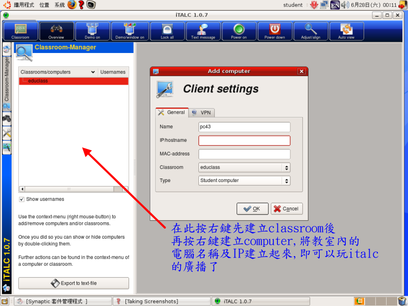

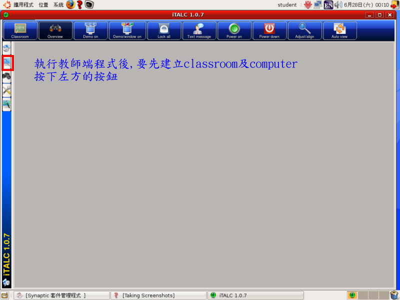

http://163.19.215.180/wiki/index.php/Italc
使用此教學廣播軟體時,不可同時使用遠端桌面(系統-->偏好設定-->遠端桌面),因為是使用相同的5900Port
伺服器端(老師端)安裝主控程式
sudo apt-get install italc-master
裝好後,檢查一下作業階段是否有啟動ica-launcher(系統-->偏好設定-->作業階段)
學生被控端安裝被控程式
sudo apt-get install italc-client
裝好後,檢查一下在作業階段是否有啟動ica-launcher(系統-->偏好設定-->作業階段)
(此部份可不做)在伺服器端新增一個italc群組(名稱可任意),再把自己加入該群組中。
sudo chgrp -R italc /etc/italc/keys/private/
接下來再把伺服器端(老師端)電腦裡的/etc/italc/keys/public/teacher/key檔案,拷貝到每一個學生端電腦的相同目錄裡。
最後,伺服器與學生端都登出再登入,重開機也行啦。
伺服器端執行主端程式 應用程式-->系統工具-->iTalc master interface
在視窗界面裡,把學生電腦一台台加進去,就可以廣播或個別控制學生電腦、觀看學生電腦等等,非常實用,重點是跨平台。
