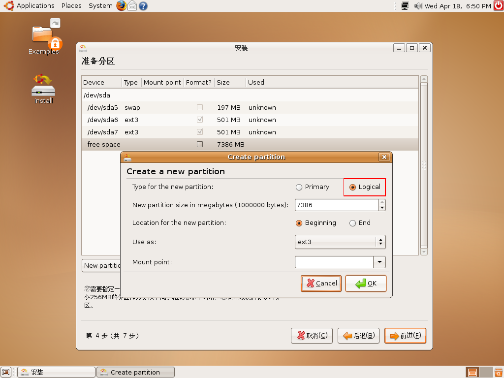

安装ubuntu时一定要注意“主分区”(primary)与“逻辑分区”(logical)的问题,有些人或许遇到过分区时出现“不可用”的情况,这是因为大家已经在电脑分了四个主分区,无法继续分区导致的,如果机器上已经安装了windows就更容易出现这种问题。所以在到图一这一步时一定要注意选择logical。另外,就是要注意swap的问题,官方说swap要是内存的两倍,但最好别大于一G~~

xianjian 有些经验还是值得大家参考的, BS那些冷嘲热讽的人, 难道你没有做过新手?
引用:
这个非常好, 我见过有些人装Ubuntu时说"安装程序真垃圾, 只能分两个区", 大家一定要注意这种情况哦
